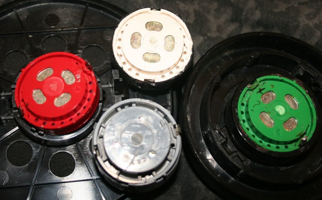

三黑其实很多见,年内这里和隔壁也有4、5个了。三蓝几乎罕见。

原帖由 fd001 于 2010-12-8 13:59 发表 三黑比三蓝发闷是一耳朵的事情。当然了,状态很重要。呵呵。
收这些老货,不单看版本,状态也是非常重要了

希望买的人明白,这种单元并非头版的那种,声音比头版单元更好之说,严重质疑中。
1650这个价位买成色非常好的头版单元的头版DF都够了。

其实大家都没关注那个540i才是一棵中频优秀的白菜。

6个“装饰片”?
rollei兄弟真幽默啊,哈哈
48
1947
2009-1-26
发表于 2010-12-12 19:43:14 | 显示全部楼层
我在一个帖子(我也忘记是哪个帖子了)已经大段说过这个问题。akg公司考虑成本因素,很早就采用了模块化的设计和组装方式。很多零件时通用的。比如插头、线、从振膜、摩擦器等。
比如6.35大插头,在240、145等多个型号都有使用
比如麻花线,在老期版本和新版本上也都可以看到
从振膜,240和340的完全通用
更不要说这些纸滤膜了(黑白是两种密度的滤膜,而不是装饰哈,是为了调音用的)
但是新老版本的断代分析确实没有任何问题,这是结合大量资料最终得出的。有的时候,这个断代不能只靠某一个环节,甚至多个环节同时对应。在akg耳机中,一个型号的耳机能延续几十年的生产,零件在不断的改变,在老库存没有消耗掉的时候,自然用到所谓新版本的上面。所以我们可以看到麻花线的新m,使用老插头的新耳机。所以出现lz展示的这几款黑、蓝杂交的耳机并不新鲜。我还看到过更混乱的版本。这其中,最混乱的就是340了。但是这些,不妨碍新老版本的判断,而在这个断代的分析中,这些生产在交替时间的“杂交”版本,一般是不列入主要的判断依据的,这些毕竟相对时少数。
不过我也同意大家不要过分拘泥于黑或蓝,这些不是关键,而是下面这个东西的不同,才是关键。而蓝色的前期版本,获得一个前期单元的可能性会更大。
