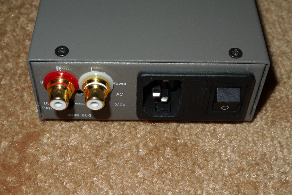

说实在的,当初在上海安润买这台柏聆BL-2耳机放大器,并不是因为它的音质好,买它的目的就是拿来摩机的,而且主要是为推当时刚买的HD 800,是不是有点疯了?好在柏聆BL-2内部的硬件部分并没有让我太失望,op627高级运放做电压放大,BUF634缓冲放大器做扩流,APLS的蓝壳密封电位器等都可以继续利用。几次摩机主要摩改的部分有:
1、
输入插换座成cardas高档镀金RCA插座。
2、
取消输入电容改为直通,使耳放成为信号通道没有任何电容的纯直流放大器。
3、
输入插座到印板的信号线换成进口镀银双芯屏蔽线。
4、
耳放整体线路结构改成厂家推荐的高档耳机线路。
5、
BUF634
改成宽带模式(静态电流达15毫安)。
6、
滤波电容换成ELNAnichicon发烧电容,并根据听音效果进行电容容量和品牌的不同搭配调音。
摩改后的效果有很大提高,声音要比原先纯净透明一些,也柔和细腻一些,音场深度和高度也有所拓展,歌手已不再趴在地上演唱了,而是坐在你前面演唱,只是离站起来还差一点,结像定位也较原先有较大提高,结像更加凝聚和具体,当然还没有达到自制耳放那种栩栩如生和随手可触摸般的效果。总体效果已从原来推HD800无法忍受到现在推HD800基本可以接受(和auditor比较接近),大多数情况下可以耐心地听下去了。当然,目前这台耳放的电源仍然是一个弱点,下一步摩改的方向是换大容量的进口变压器和加装耳机保护电路,只是如果要继续利用原来的外壳则有些难度。
