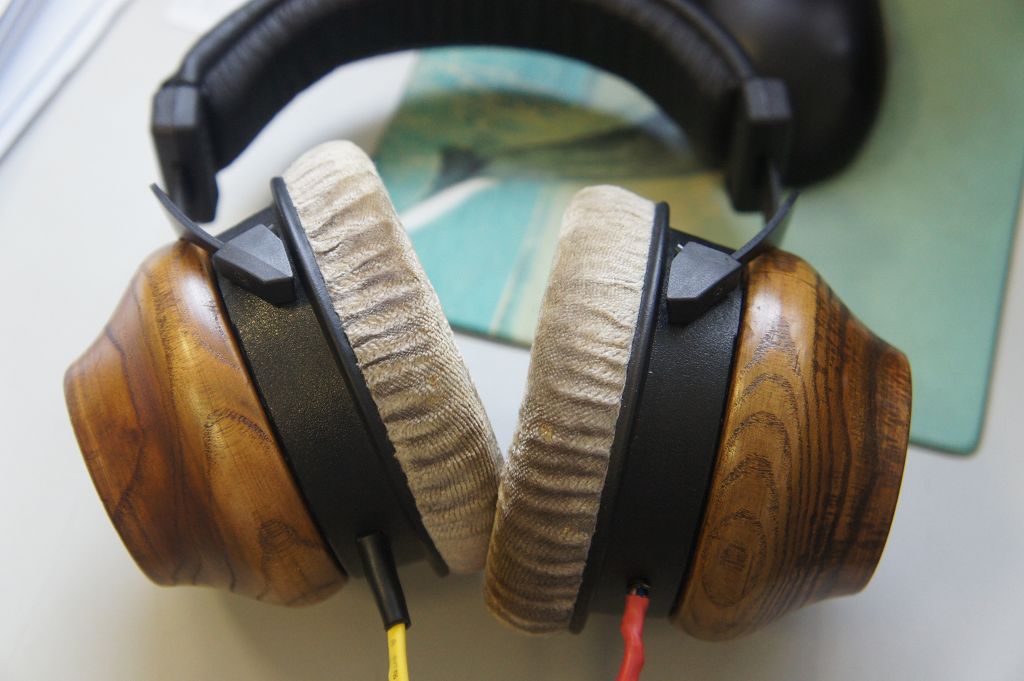

话说玩耳机已经2年多了,除了现在的新旗舰HD800和T1等,该玩的新老耳机基本都玩遍了,对新旗舰试听过后也无爱,但是发烧总得折腾吧,于是就开始了DIY的想法,发烧无止境啊。经过一个多星期的研究与劳动,我的超级拜亚(木头dt770)终于接近完成了。这两天看到网上各烧友反映热烈,对DIY有种很遥远的感觉。其实我们80前后出生的这些独生子女,从小几乎不干活,对于用现有材料做自己想做的事情几乎是不可能的。其实回想起来,家里很多工具家具,其实是咱们父辈自己DIY做的,而咱们什么都没学到。我之前也觉得DIY遥不可及。最近看了一下head-fi上面老外对各种耳机的磨改实验以及听感,非常惊叹,觉得人家老外家庭条件好确不失动手能力,而咱们中国新一代的孩子都是在学校学习“理论知识”,好像这个世界只要有理论就能解决一切问题了似的。这种状况非常危险,因为普遍缺少技术人员和动手能力对于理论和科学发展是非常受限制的。国外的一项科学想法通常会通过科学家自己设计仪器来获得证明和发展。而咱们国家的科学家只能依靠别人设计的仪器来做一些后续工作,这种状况不改变,中国永远走不到世界领先的地位,最多是个跟班。呵呵,话题扯远了,说来惭愧,我也是看到国外的烧友DIY,然后吸取经验才开始的,并不能算是原创。对于DIY木碗,最成功最牛的当然算是改DT770了,因为DT770是封闭耳机,同时单元具有很高的素质(据说和880,990用的单元一样)。因此成了国外DIY玩家的热门型号。国外对dt770的磨改算是五花八门,琳琅满目,但是最成功最出名的还是darth beyer,讨论这个DIY的帖子已经有157页了“http://www.head-fi.org/forum/thread/205806/post-pics-of-your-darth-beyers”。提出这个磨改想法的甚至把这个磨改商业化了,磨改一只DT770木碗居然要近500美元,比耳机贵了2倍以上,当然人家用的美元,且收入高,500刀对于人家来说也就跟咱们中国人用500人民币差不多了。于是我放弃了找他们做的想法,正好单位有个车间可以开孔打磨啥的,于是便开始了自己的DIY历程。首先是看看别人怎么做的,Darth Beyer图片很多,基本可以看到外观,入手处就是把塑料壳切开,我采用了比较笨的办法,用小锯条慢慢锯开,然后再用纱布打磨,这个活非常小心细致才能完成,因为一旦切歪就完蛋了。(注意,这一步必须把单元完全取下来,不然单元肯定会废掉的)然后就是选材了,这个比较难,主要是要找一个好的实木,然后找车间打磨成圆柱(直径大概9cm),然后再把中间掏空,这个是一般玩家的难点,工具是最需要的。有兴趣的筒子可以去当地找找五金加工车间,打磨一个木头对于有机器的作坊应该很简单的,还可以自己设计外形。我选择了有点类似R10的外形,但是R10的外壳有个斜面,我怕搞的不对称就没有搞斜面。下面是国外玩家做的外形,上几张给大家看看:上面的平面那种外壳应该是最容易入手的。选好外壳后的挖空啊,我这里的机器只能打穿木头一个圆心,但是不能打到一半然后再从内部切断,所以只能依靠手工来搞定了。不过五金车床完成这个工作是非常简单的,有兴趣的筒子可以把这步工作放到车间制作,因为手工制作太麻烦,而且不好控制,我自己挖的就坑坑洼洼的,不是特别平:挖好以后就是换线了,有钱的兄弟可以选择更好的线,我没钱只能换个性价比超级高的线了,mogami 2534四芯线,国外很多玩家说这个线很不错,于是就换上了。由于原装的是单边入线,我把右边单元外壳也打了一个孔改成双边入线了。剩下就是调音:把单元装回去,线焊接好以后,未装上外壳就是这样“(注意,中间的圈海绵是我自己加的,因为我发现如果不加这层海绵,770的低频会很轰头,不好控制,加了以后就很好了),有兴趣的筒子可以自己试着加减不同厚度和密度的海绵来调整到自己最喜欢的口味。然后就是木碗填充物了,我选了几种option,第一种是棉花(就是一般的医用棉花,AKG K340就是采用这种材料),第二是密度很大的沙发用的海绵,第三就是一般的密度的海绵。这个必须不断的用手扣上木碗然后试听,通过不断加减各种材料和变换材料才能达到最满意的选择,我最终选择了黑色的海绵,中间挖空。这个选择有点像Sony CD3000的那个选择。下图是98兄的cd3000图:最后就是选用胶水进行无缝粘贴了。这样我的木头DT770就完工了。
结论是:天下无难事,只怕有心人!
对比HD600和AKG K340后的简单听感:首先提高最大的是空间感,你可以想像成一个超大号的DT770,对比HD600,无论纵深和宽度都强600很多,声场宽度可以和AKG K340相比,但是纵深略好于K340。其次是中频韵味出来了,之前我听弦乐从HD600换上DT770感觉从拉提琴变成了拉钢丝,现在这种感觉已经没了,但是韵味还是差HD600一点,声音相对之下偏冷一些,但是对比之前有很大改善。低频方面,轰头的情况得到很大改善,现在的低频富有弹力,下潜比600深,听大编制甚至觉得比600更有气势一些,不过600的独特堂音还是一项听交响的优势,但是准确的说木头770听交响更无染色。高频方面,之前的刺耳也有所改善,高频延伸可以和K340相比,但是听小编制的时候还是没有K340的静电高频漂亮,相对干了一点,但是K340的低频如何是比不上木头770的,尤其在表现大编制的时候。总的来说,这个磨改对770的改变是完全而且正面的。有兴趣的拜亚粉丝值得一试。其他就不多说了,说多了就成敏感话题了,我不是专家,没有权威,容易给人炒作的感觉。自己满意就好了。

声音还在调试,基本确认的是空间感更好,声场更大更自然,但是低频要控制好需要再进一步下一些功夫,必须调整吸引材料的添加和减少。

 楼主| 发表于 2011-1-18 11:43:50 | 显示全部楼层
新的木头外壳

发表于 2011-1-18 11:45:24 | 显示全部楼层
强悍
但是怎么有点仿R10的感觉呢
木碗是自己做的还是找人加工的啊

 楼主| 发表于 2011-1-18 11:50:23 | 显示全部楼层
拆开原装外盖以后的单元,为了减少轰头的低频,我自己在单元外援加了吸音棉,并把原来的塑料圈去掉了,因为塑料圈容易引起共振。
