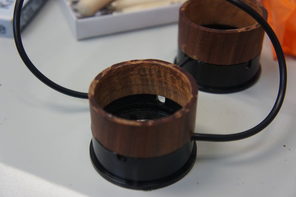

目的啥的就不说了,就图个乐趣,自己改装的耳机戴起来很有特点,如果音质得到提升的话会有很大成就感。
歌德SR低端系列的改造老外已经搞得炉火纯青了,前段时间论坛某位大侠也展示了超人的制作技巧和精美的铝合金M1。受限于手头的材料和难易程度,只能给SR60加一个木桶。
首先是找到(或自己切割)一块5cm直径的圆柱,我用的是之前买的一个红木“擎天柱”,正好5cm直径,然后从中间挖空,制成一个厚度约3mm的空心圆柱(如下图):
然后就是拆解SR60,这个工作很简单,网上有很多帖子介绍,我就不多说了。拆掉后发现空心木桶正好和原来的温和,就直接用胶水粘上就行了。
然后就是要把原来的棉网拆下来,棉网用的是热熔胶粘的,很容易取,取下来后我也把SR60的小圆牌取下来了:
然后就是需要用锯条把盖子切断(这样才能把圆环推到木桶与单元交界处,这样头梁才能卡在原位): nEO_IMG_DSC02016.jpg
为了使原来的网格能够放进木桶里,必须把外缘一圈切掉然后再粘回外圈:
未加入塑料圆环以前:

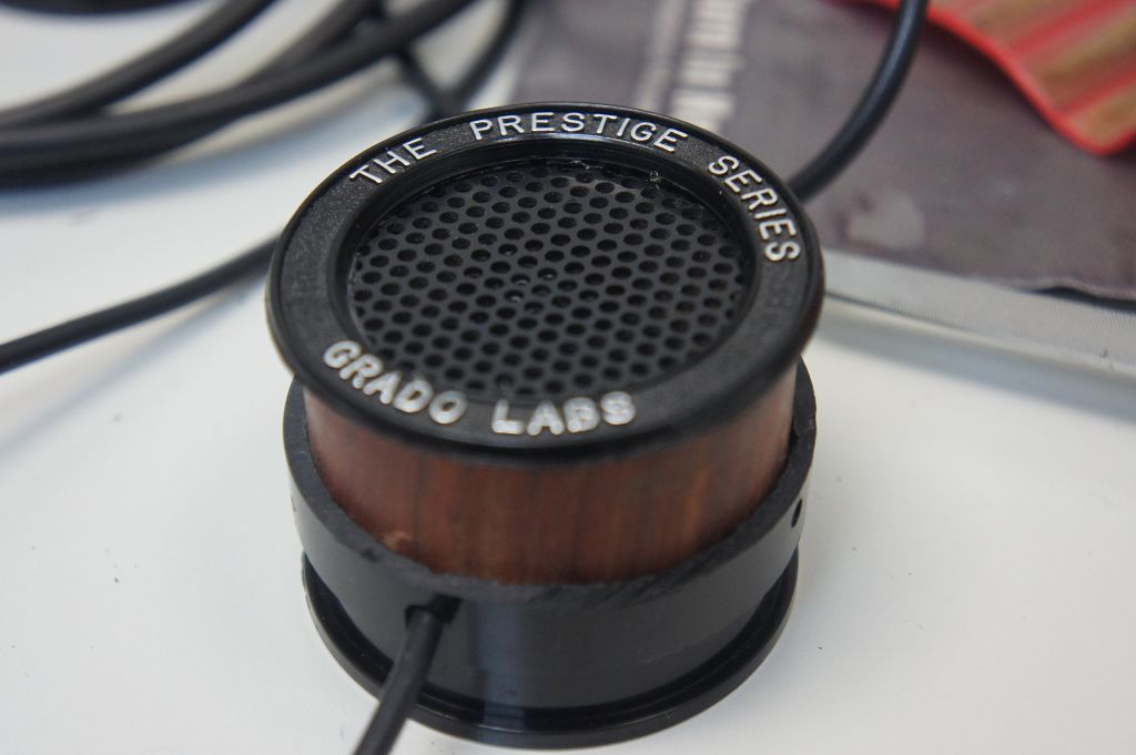

加了塑料圆环以后,可以把解封遮挡,同时可以装头梁:
最后把面网粘上,头梁装上,大功告成!
再配上自己制作的空心硬海绵,声场和声音密度都远好于之前的实心海绵。
