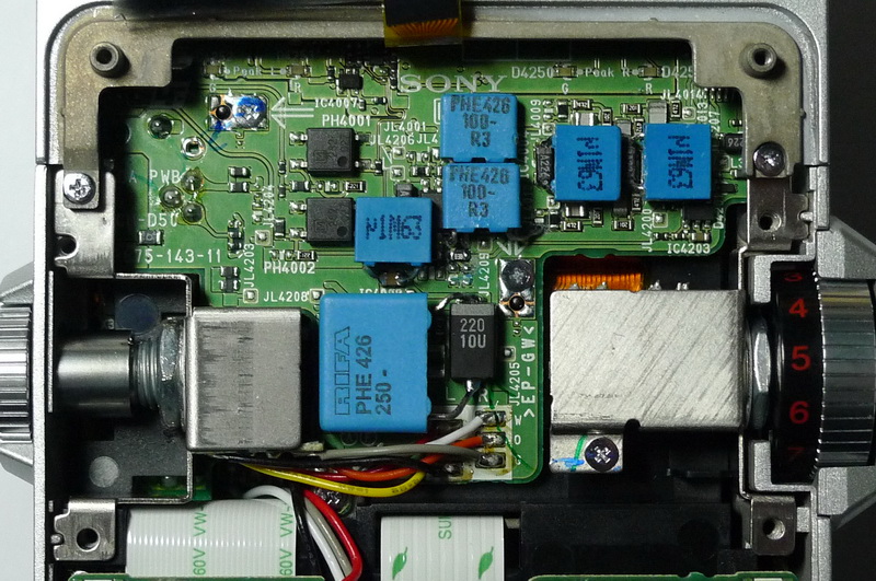

从D50的音频通路上全部采用薄膜电容就能看到SONY设计的严谨,再看看其它随身同样地方用了啥电容。。。至于高频偏亮喜欢DIY的可以调低通参数,把20K附近拉低2~3db。。。原来D50也能出暖暖的模拟味道。。。仅供参考

回8楼10楼:增加一个一阶的RC滤波,-3DB设在20K左右,电路板上有空位可安排下这几个器件,电容选好点的。原滤波器转折频率在50K左右。DIY的自己找图纸研究下很好搞,焊接得仔细点,0603的器件。绝对一扫数码声。。。

这个图是ls自己mod过的?
对比原图,添了不少东西
