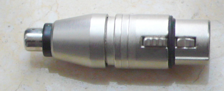

发表于 2011-1-27 16:20:24 | 显示全部楼层
原帖由 c5tg 于 2011-1-27 12:33 发表 s2x只有xlr输入,手头只有rca输出的,请问要怎么弄才能出声?暂时不考虑dac
买个这样的转换插头就可以了(我图片这个是XLR那面是母的你买个XLR公的)。 从你的前级RCA以RCA线接到这转换接头用XLR插到S2X就可以了。记住开声前把前级的声量关到最低才开始听。
祝顺利。

2010-7-15
发表于 2011-1-27 16:26:50 | 显示全部楼层
原帖由 c5tg 于 2011-1-27 15:58 发表 我在淘宝上看的大多是平衡母转rca母的,没见有平衡公转rca母的,谁那里有合适pm我一下,谢谢,最好在300/对以内,最好是平衡公转rca母的转接头
你用你目前的RCA 接线(两端都是公的吧)到喇叭端才转到平衡(这转接头插到喇叭上)就可以了
也就是说买的插头应是:
RCA :母(让你的RCA线插上)
XLR(插到喇叭上) : 公
