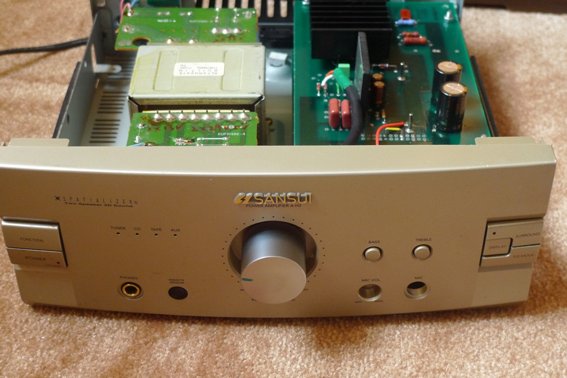

在纯直流耳放第三版完成之后(介绍见我的有关帖子),因我一个亲戚的要求,专门为他定制了这款第四版,该机的主要特点包括:
1、
纯直流放大,信号通道无电容(无输入、输出及负反馈电容)。
2、
高电压大功率设计,电源电压达±36伏,输出电流达3A以上,确保对信号作最完整的放大,没有小功率耳放的动态压缩现象。
3、
超低失真,总谐波失真在0.008%以下。
4、
无大环路负反馈,隔断了耳机反电动势对输入级的影响,使得声音更加纯净。
5、
大量使用发烧元器件,如原装Onix镀金输入插座,APLS蓝壳高精度电位器,进口原装优质继电器,美国dale精密电阻,日本nichicon顶级KZ发烧电解电容,德国原装ERO电容,进口镀银无氧铜线,丹麦无氧铜信号线等。
6、
应用精密万用电表对电容、电阻等元件进行精密配对,配对误差达1%以下。
与第三版耳放的区别主要是由于体积的限制,仍使用了甲乙类设计,没有像第三版那样采用纯甲类,改进的地方是耳放板退耦滤波电容采用了nichicon的顶级KZ发烧电容。而第三版采用的是稍低档次的绿色Musefine gold系列。另外对电容、电阻等元件进行了精密配对。
第四版的耳放与第三版各有千秋,声场上与第三版类似,比第一、第二版有很大进步,基本上消除了小白等评价第二版时的声音前压、声场靠前的诟病,声场在纵深和高度上有较大改进,特别是高度,甚至比第三版还略高一些,听部分唱片,感觉正面结像的高度已稍稍高于头部,有一种人在台下,仰视台上演出的感觉,另外,声场非常工整、一切似乎井井有条,声音表现也是从容不迫,但与第三版比,声音在润滑和细腻度上稍逊一点,在这一点上甲乙类与纯甲类还是有区别的,但并非是甲乙类全盘皆输,第四版(甲乙类)的声音要比第三版(纯甲类)精细和犀利,解析力似乎要更好一些,给人一种超高清晰照片的感觉。另外声音的速度感、低音的量感、力度也是第四版稍好。第四版设计虽然以推K701为主,但推HD650D5000等中档耳机也令人非常满意,推HD800的整体效果也基本满意,没有感觉有什么大毛病,音场中空、声音单薄的毛病也很少出现,声音平衡大气、柔顺松弛,听感舒服,让人有一听再听的冲动,长时间聆听舒适无疲劳感和压迫感。(
