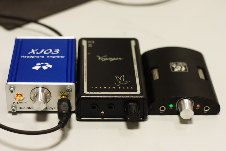

哪三台耳放呢?说起来都不是孬种。2台进口耳放,分别是我听惯的英国“旅行者”、意大利Rudi新出品的XJ03(新版),1台是国产耳放,也算是国产随身耳放里很贵的一个——C&C TU。合影见图。
对比试听这3台随身耳放用的音源,统一都是hifiman 801播放器。耳机用300欧姆、比较难推的德国大师顶级型号450Pro。选这个耳机的原因是:比较难推、对任何一个随身耳放来说都构成挑战,声音中性敏锐,能清晰反映前端的差异和素质。

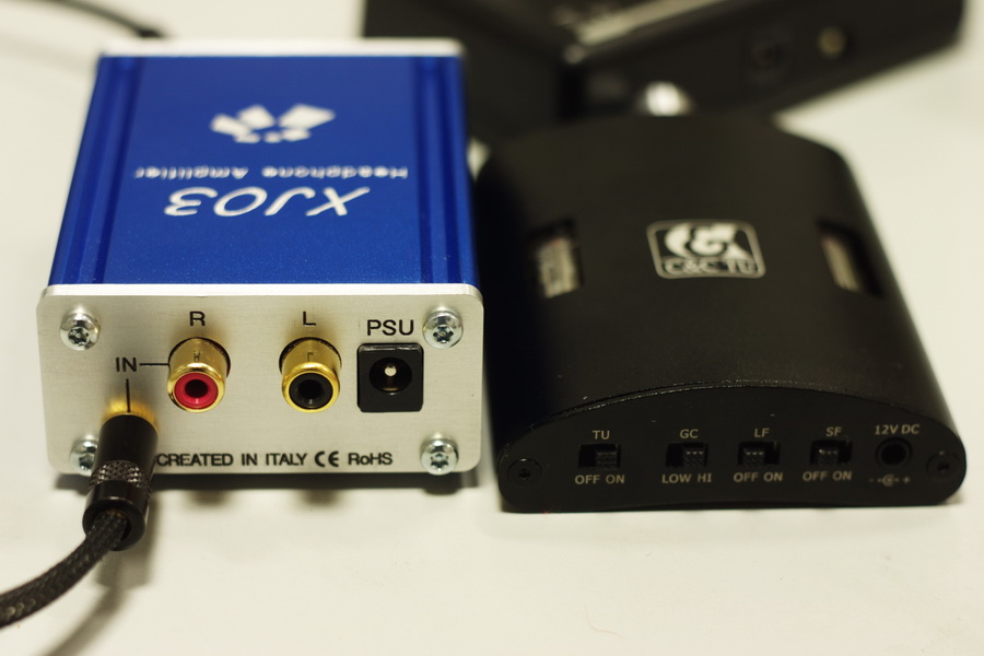

XJ03新版耳放,我去年到货时开过一个帖子,发了几个图,但后来成了古龙的小说——有头无尾。这个帖子也算给大家一个交代。
C&C TU这个耳放是比较有意思的,它是我听说的唯一的有胆管的随身耳放!看它的背面,有几个选择开关,分别是:1)电子管输出(可关闭或开启);2)增益高低选择;3)低频提升;4)高频提升。我试听这个耳放时没有动高低频提升,在高增益模式下听(低增益推不动450pro耳机)。
XJ03耳放背面有RCA输入和3.5毫米输入,实际试听时用的是3.5毫米输入。

话说这个C&C TU耳放真是蛮有意思的,它可以在晶体管输出和胆管输出两种模式间选择。切换到胆管输出模式时,音量也会变大,声音更丰满和“响亮”一些。不过它工作在电子管输出时,有一个缺点:很怕震动,如果用手指轻轻敲一下,耳机里就会听到清晰的“ding ~~ ”一声,逐渐fade away,要过一阵子才彻底消失。

话说这个rudi随身耳放,是传说中带平衡输出的那个吗?(看图好像不是……)
