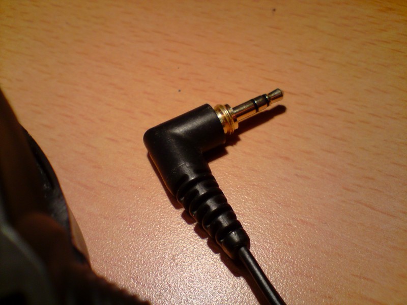

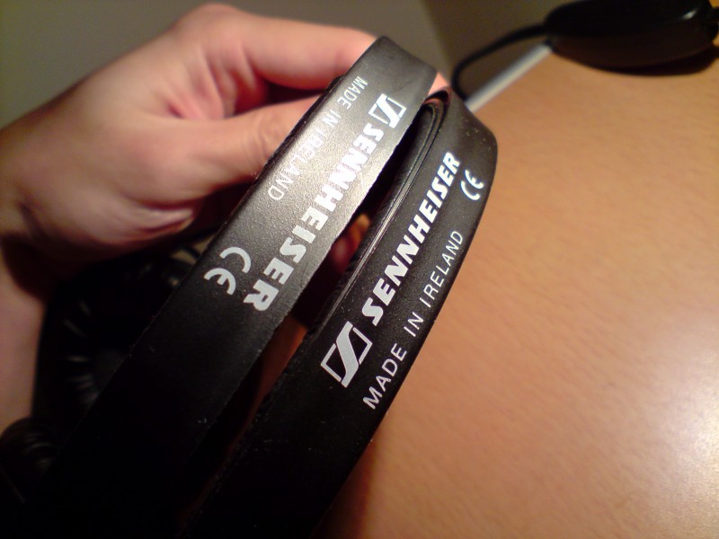

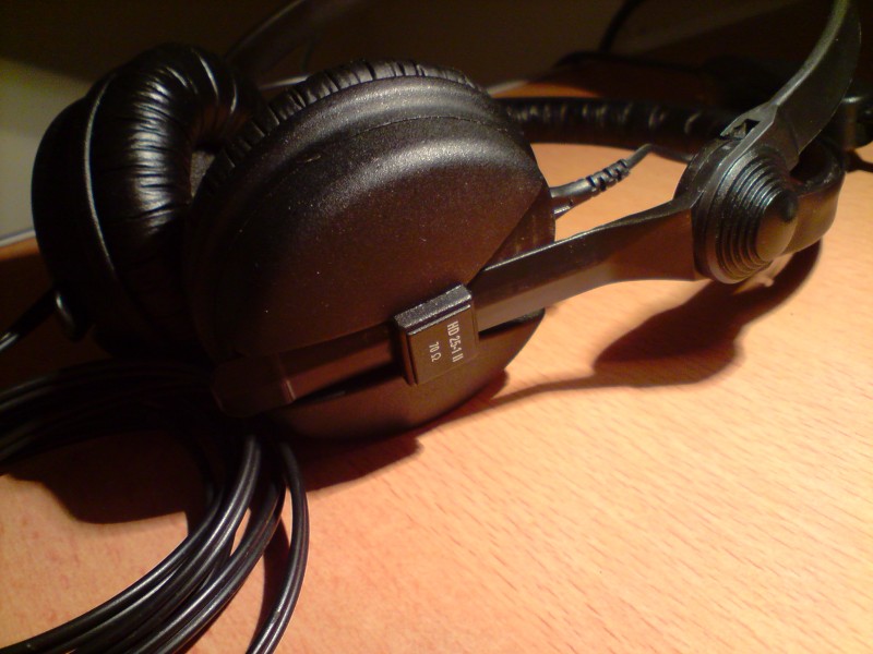

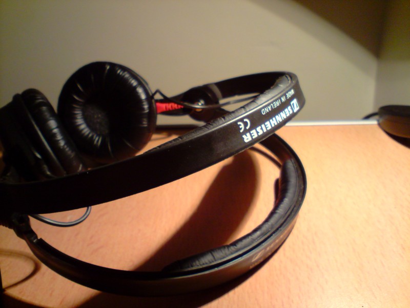

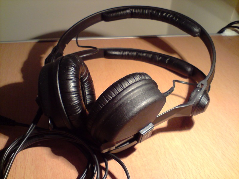

作为一支商用机 (DJ/回放监听耳机),HD25-1 II做工简洁而扎实,几乎全部是由塑料制成。 如果你觉得她塑料感太重,不妨去研究一下的她的线缆。
按照森记的说法,HD25-1 13/I/II 的原线是钢丝线。 事实证明,这根线的确是坚固无比。 不过和SCL5的线比起来,还是不够威猛的。 这支耳机是单侧进线,但是从右边。 她的头梁很有特色,可以从中间分开 (最新的拜亚动力DT1350也采用了这种设计)。 如此一来便很好保证了头顶的舒适度和耳罩与耳朵的贴合程度,对隔音很有好处。
我的头型偏瘦,同时戴眼镜,HD25-1 II戴起来蛮舒服。 同时我的一位大头朋友,也是一位眼镜哥,把头梁分来后戴起来,也是很舒适的。 值得一提的是,HD25-1 II的隔音是在耳机中是非常好的,甚至可以和一些入耳耳塞相媲美。
[ 本帖最后由 pppcat 于 2011-2-24 15:42 编辑 ]
