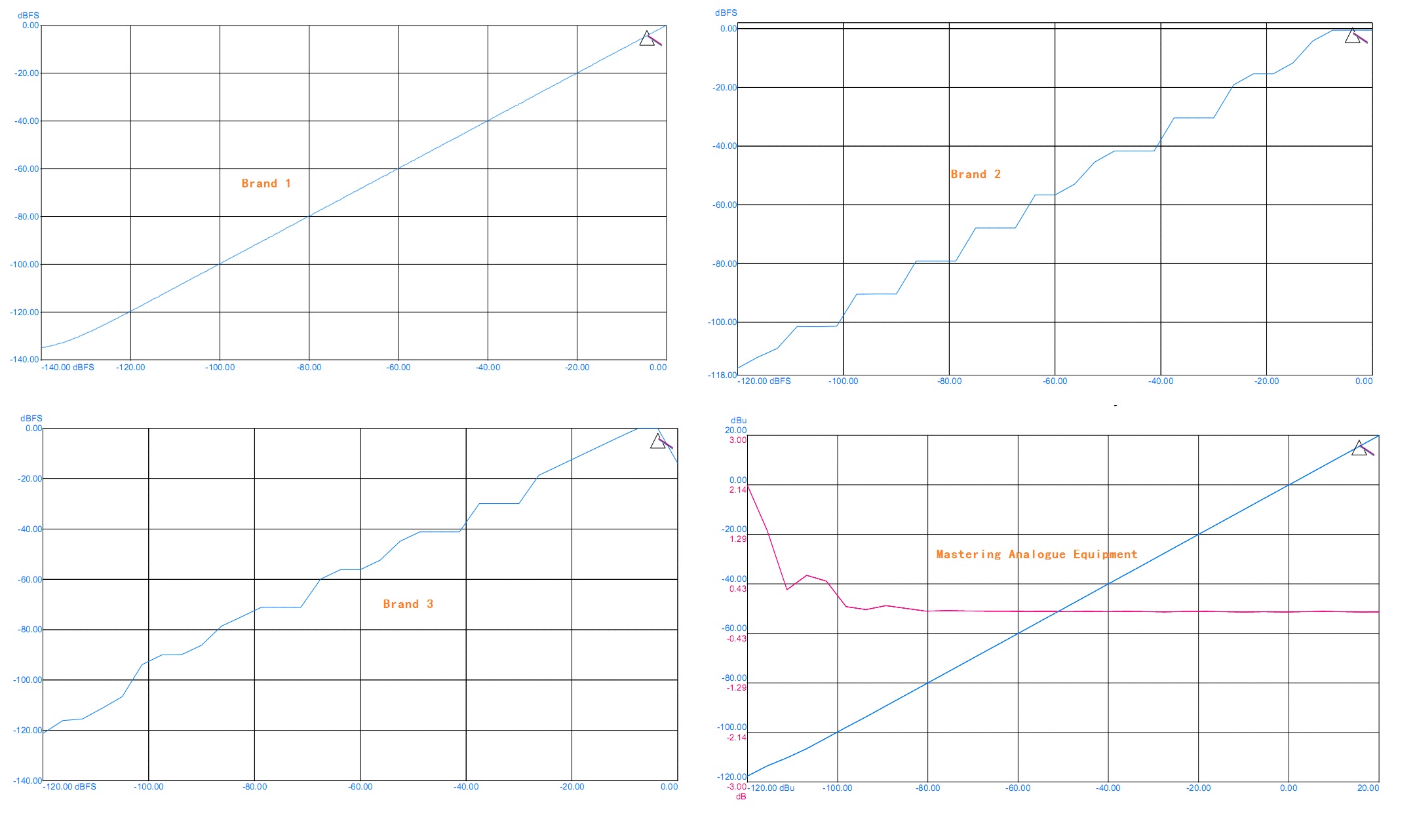

一个非常重要的问题就是 你得AF1这个声卡并不是完美。 AF1使用的是落后技术的主芯片另外一个W牌子 who 这个公司的此技术已经被T牌收购,我测试过非常多这个主芯片的设备,都不好。
瑞士某W牌子最厉害是做算法,而不是AD/DA转换器,这点要注意,比如说著名的POW-R就是其起草的。另外母带级别使用W牌的设备都是用其AES3 I/O 并使用其他AD/DA转换器比如dCS或者EMMLAB等。并没有太多专业母带工程师会使用其模拟口,注意这点。
你无法锁频问题是异步fs时钟不能锁(S/PDIF之BLOCK讯息提供的fs跟Word Cock不符合),所以不能锁频。同时最好不要开启双时域SRC,即44k1域转48k域,同时域(即44k1域之间的转换或者48域之间的转换或者)还可以勉强开一下。
以上两点制约的PC跟高级CD播放器的对比。传统CD播放器的线性度都是很好的。线性度是PC声卡听感差一个重要原因。
附件是四个线性度测试,Brand1 2 3分别表示三个声卡的输出线性度测试,其中有FPGA的也有ASIC的,我不说三个牌子是什么,也不要问我哪个是ARK MX,反正都不是便宜货就是了,你就这样认为就行了。最后一张图是一个顶级母带模拟设备的线性度测试,这里标记+20dBu = 0dBFS。大家自行研习,我不负责引起不必要争论的答疑解惑,抱歉,谢谢。
如果一个设备你播放的声音分别是 0dBu,-10dBu和 -20dBu ,但是S/PDIF或者DAC给你的结果是+5dBu、-16dBu和-17dBu你认为他会好听吗? 只有声卡会存在这个问题,传统CD机器不会有这个问题,当然设计不好传统电路也会出现这个问题,这个就太悲剧了。酱紫。
