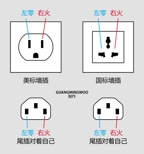

怎么拆掉国标墙插啊,现在最主要的问题是这个

给个图

 楼主| 发表于 2011-2-27 01:26:50 | 显示全部楼层
这个我知道,问题是怎么把国标面板拆开呢

 楼主| 发表于 2011-2-27 01:37:11 | 显示全部楼层
这个样子的,怎么换?直接暴力撬开?

发表于 2011-2-27 01:57:08 | 显示全部楼层
外面的框是卡进去的。撬开即可

发表于 2011-2-27 02:55:25 | 显示全部楼层
边框是卡住的,从边上撬开就成。
安全起见,最好别断开插座的地线。
