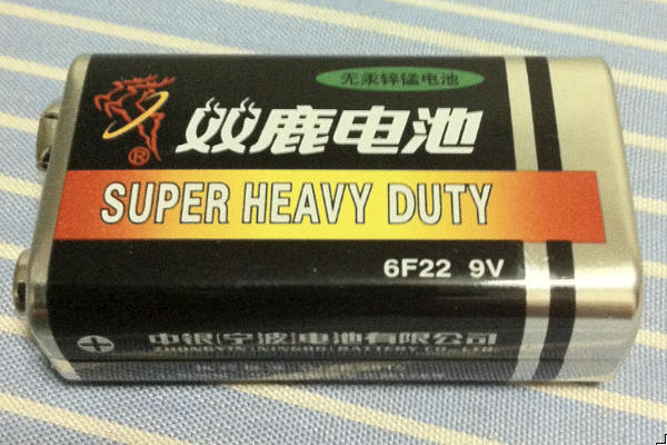

        1.国产双鹿9V碱性电池
        3月3日15:33开始听    16:40耳放蓝灯灭,但还能继续工作    19:10完全没电        持续工作时间三小时三十七分钟

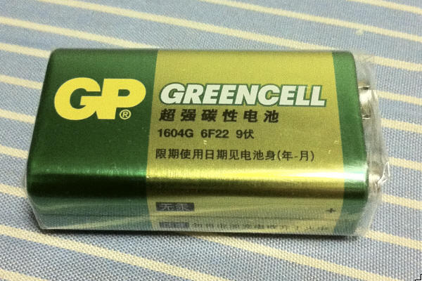

        2.国产GP 9V碱性电池
        3月3日19:15开始听    21:45蓝灯灭,但还能继续工作    23:30完全没电        持续工作时间四小时十五分钟

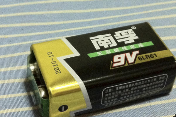

        3.国产南孚9V碱性电池
        3月4日6:45开始听    13:30耳放蓝灯灭,但还能继续工作    16:40完全没电        持续工作时间九小时五十五分钟

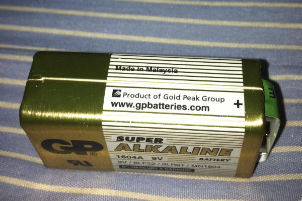

        4.进口GP 9V碱性电池
        3月4日19:15开始听    3月5日2:30耳放蓝灯灭,但还能继续工作    3月5日4:15完全没电        持续工作时间九小时

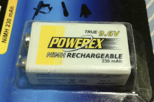

        5.台湾产POWEREX 230MHA 9.6V充电电池
        3月5日6:50开始听    11:00耳放蓝灯灭,但还能继续工作    11:15完全没电        持续工作时间四小时二十五分钟
        上述各款电池,在持续工作时间段中,耳放蓝灯亮着的时候,音质都没有什么明显问题,但只要耳放蓝灯灭,基本上音质都开始劣化,情节轻重不一。
        以全部持续工作时间计:
        南孚>进口GP>powerEX>国产GP>国产双鹿
        以音质和听感来对比:
        进口GP>powerEX>国产南孚>国产GP>国产双鹿
        这里需要说明的一点:实际上在我的对比听感中,进口GP和POWEREX的素质和听感非常接近,进口GP的音质听感都非常好,素质高,声音淡定,无一丝噪感,就算耳放蓝灯灭了,但出来的音质基本上没有一耳朵就能够对比出来的明显的差别,直到完全没电前十五分钟才开始音质明显劣化,而POWEREX的素质甚至更胜一筹,在听歌曲时,能够明显的感觉到,在使用进口GP听同样的歌曲时感受到的细小声音,使用POWEREX电池时,那个细小的声音听在耳朵中更清晰更明显,甚至能够听到在进口GP电池上听不到的细微声音还有的音调转折。不过POWEREX的听感虽然远胜于国产南孚,但不及进口GP那样淡定,显得热情一些,声音稍丰满,稍稍有点儿噪的感觉,音乐背景也不及进口GP那样通透干净,不过比起国产南孚国产GP电池来说,那是明显的强多了。
        进口GP电池虽然好,但是价格比较高,不是我等初烧所能够经常使用的,在平时随身的时候,最好使用充电电池,我认为POWEREX就足够了,但一定要保真,准备上两节电池,基本上一天的时间都够用了,如果觉得不够用,那么就随身带着专用快速充电器吧。

我今天下午刚在淘宝订了十节,七元一节,明天可以拿到手了,没有汉字的那种,是马来西亚产的,现在对产国的,心里没有底~

马来西亚产的GP出电素质真不错,明显感觉就是数码味道比一般电池淡不少,高频延伸好,中频人声甜,低频力度强却又非常沉静,当然,也需要耳放给力才行,光靠电池耳放不行也是白搭的~
