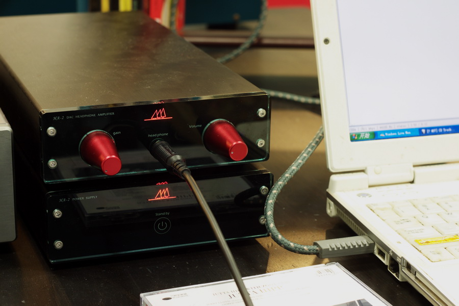

试听时的搭配是:我的破BENQ笔记本电脑,USB方式接入HA2,耳机用歌德GS1000。如图。
注意HA2是要装一下特别驱动程序的,并非plug and play。在谷津的官网上可以简单地下载这个文件,然后安装,安装完毕之后接上HA2,电脑就会自动识别HA2。

怎么可以把机器摞起来听……
避震不做就算了……这……这……这……

试听一部机器,不是在家用环境下追求“最佳效果”,有时我故意就是随便摆放的,也不去讲究特别的避震、线材。
不过插上GS1000试验,马上发觉HA2尽管是分体电源的设计,应该对主机来说供电是较好的,但它仍然对电源非常敏感!我把HA2随便地插在排插上,出来竟然有明显可闻的底噪!这底噪而且是随着音量电位器的不同位置而变化的。
怎么办呢?我只能用上丽特P100,给HA2解码器供电。结果是——底噪立刻消失得干干净净。
至此说明,HA2对供电质量是非常敏感的。
HA2的增益可调的功能是十分有用的,针对每副耳机可以做自己个人化的设置。GS1000耳机我喜欢把增益调得偏小,这样出来的声音会柔和、不容易冲一些。
