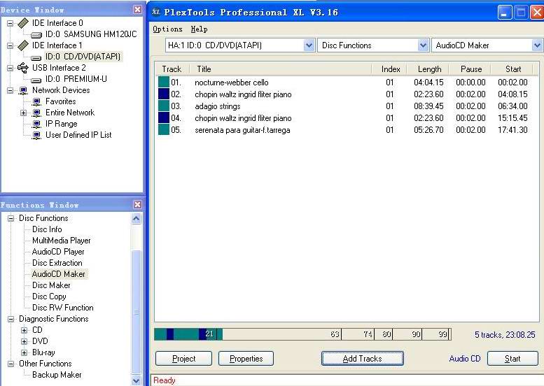

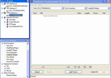

我用称谓为“最好的刻录机”plextor,并用“音乐效果最好”的刻录软件plextools xl profeissional去刻录唱片,一切正常,均按步就般的进行。我刻录时的设置如图所示,不过图中的待刻录曲目是示范性的,不是真的待刻曲目。但是,刻录出来的唱片却无法在CD机上播放。特请教行家,特别是sygqy。原因何在?

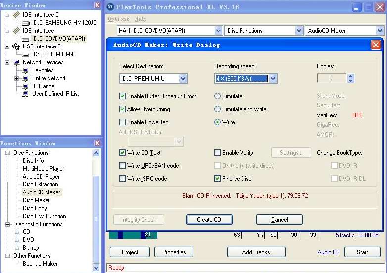

1。LZ 刻的碟能在PC上用FOOBAR 直接播放吗?
2。CD机是否支持读CD-R?
3。用的哪种CD-R?
4。你图中的加载文件和刻录时 ,用的设备不同!

图应当用上面的图5和图6。

是否是二手的刻录机,怀疑机器有问题;
PTPXL刻录完毕的报告请截图
试试用NERO刻文件,在PC上能读吗

我已经在另外一台台式机是刻录成功了。问题不在刻录机而是USB。请看付图。也请sygqy看看这样刻录有什么问题。设置对不对。
