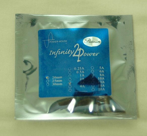

那个。。。rpx33可以用furutech 3.15A 的蓝色保险丝么?
听说换保险丝对声音提升还蛮大的呀,朋友又正好有个要卖,我就动心了。。。
可是我把我的rpx33拆开来看了下,原配的是4A的保险丝。。。
求教各位老烧们,我能换那个3.15A的蓝色保险丝么?对声音会有什么影响么?
谢谢大家啦!

呀~
3.15A上去保险管会烧的啦
针对RUDI的特性,建议Power House 2代 白金 4A / 20mm   1只
这个:

发表于 2011-4-27 11:04:23 | 显示全部楼层
不同时期的RPX33,机内的保险丝值也是不同的,我了道的2A,3A和4A都有,所以选择4A相对应的更换保险丝是最具保障的。
而我推介的和沉迷兄完全一致,我自己也在用。

看来这位老人家对产品极不负责的
RPX33整流滤波后的直流电压是36V,末级电流100MA多一点
用4A的保险丝     管子烧掉了,保险丝也会安然无恙。
真的很“保险”。
