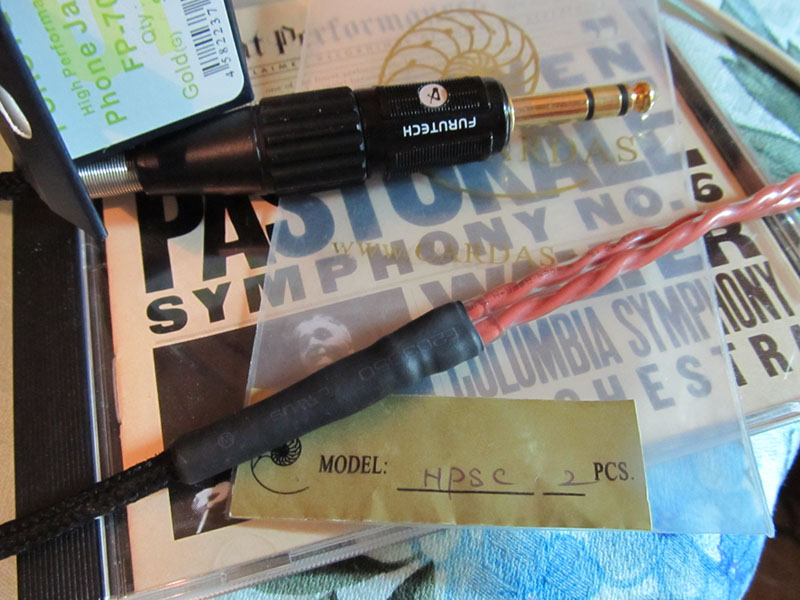

当然主角就是4芯的“洋垃圾”线
以及淘宝购得6.35插头以及hd580 600 650的小Y插.
6.3头子用的VIABLUE T6s 6.3mm Stereo Phono Plug
小Y插用的CARDAS HPSC
焊锡用的银彩

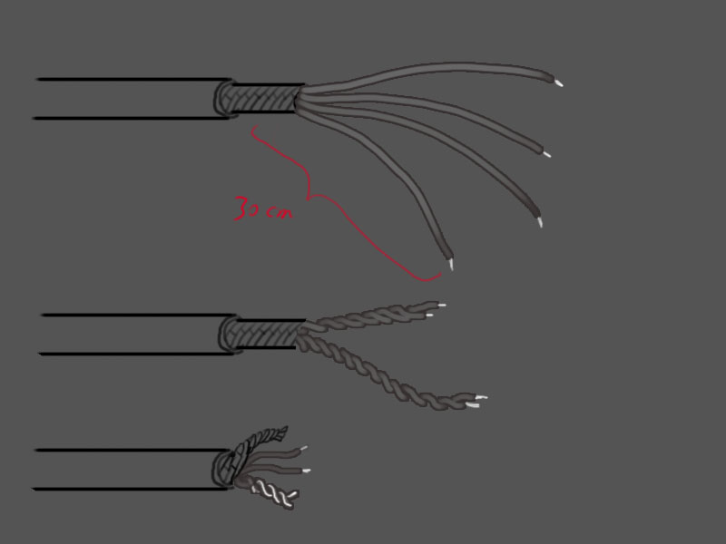

下来就是把现成的4芯屏蔽线一端剥皮.约30cm长度...一端剥皮1.5cm长度..露出里面的特氟龙线芯
哦买噶的!!!一时投入...居然忘了照像..果断ps画图表示
开叉这边两两一组拧成麻花
其他的就看图.反正就那么个意思..
307
2008-8-22
 楼主| 发表于 2011-6-2 02:11:07 | 显示全部楼层
这个是焊接完的威宝插头..
稍微注意的就是.一般这些插头.都的先穿进壳子再焊接然后组合完毕..顺序搞反了..你就该望着旁边的插头尾巴感叹世界了
307
2008-8-22
 楼主| 发表于 2011-6-2 02:12:32 | 显示全部楼层
最后整体效果图
