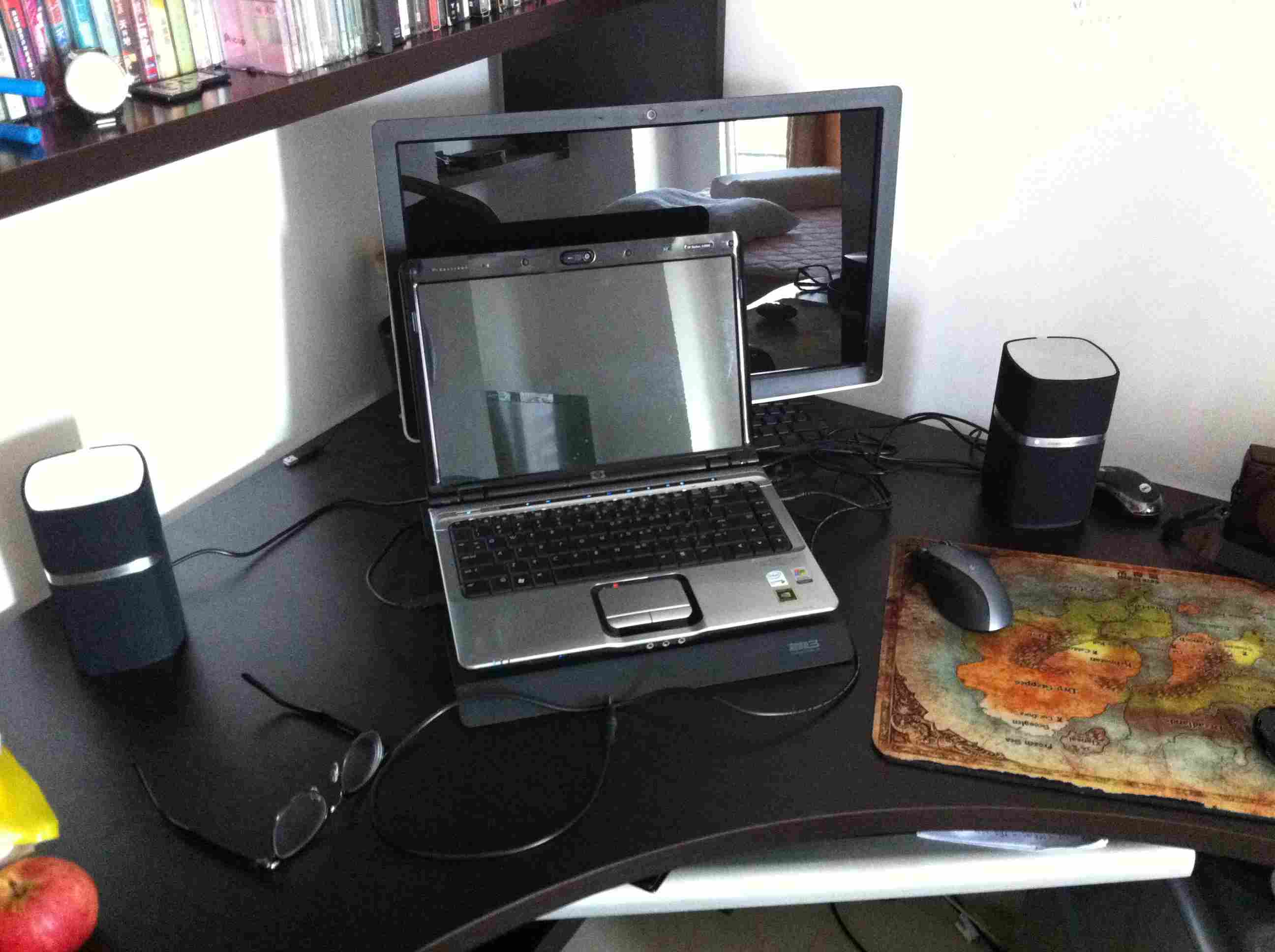

请先看完我的详细描述,看图,我的书桌是在转角位置的,而且是复合板材的。房间大概就12平左右。
换了4个音箱测试,在某几首歌的低频某频段出现“轰轰”很浑浊的混响,让人难受,玩游戏听电影也一样,在某频段就会出现这种声音。也还过音源,用台式机,用笔记本,用手机,同样的歌曲同样的时间出现同样的混响。
现在比较郁闷的是,怀疑是这个转角和这个书桌导致这声音出现,到底是共振呢 还是 驻波呢?
如果是以上这两个问题,书桌我没法换了,难道只能忍受这共振?还是有什么好办法吗?
如果是驻波是否直接无解?因为换不了桌子换不了位置。

发表于 2011-6-17 10:35:10 | 显示全部楼层
如果喇叭比較大, 金屬釘腳可能有用, 另外就是吸音了

发表于 2011-6-17 10:36:46 | 显示全部楼层
即时共振,又可能是驻波
这样的环境彻底解决方法无
不过,减轻的方法有
箱子下面加垫板,把箱子垫起来。最好多种垫板叠加复合避震,然后在垫板上再加脚钉效果就更好了。结合你图片上器材的档次,街边割几块大理石淘宝买些国内的金属钉好了。

 楼主| 发表于 2011-6-17 11:03:47 | 显示全部楼层
原帖由 t1174 于 2011-6-17 10:35 发表 如果喇叭比較大, 金屬釘腳可能有用, 另外就是吸音了
吸音如何搞?

 楼主| 发表于 2011-6-17 11:07:32 | 显示全部楼层
原帖由 dragon 于 2011-6-17 10:36 发表 即时共振,又可能是驻波这样的环境彻底解决方法无 不过,减轻的方法有箱子下面加垫板,把箱子垫起来。最好多种垫板叠加复合避震,然后在垫板上再加脚钉效果就更好了。结合你图片上器材的档次,街边割几块 ...
悲剧的桌子啊

发表于 2011-6-17 11:56:31 | 显示全部楼层
两块小板就可以了哈。

发表于 2011-6-17 12:00:03 | 显示全部楼层
试试在墙角的地方放一些大型毛绒玩具?或者放一些大纸箱子,里面塞满废报纸之类的,这是对付驻波的土办法.....

发表于 2011-6-17 12:28:59 | 显示全部楼层
下面垫块玻璃,大理石板,石墨块~~aba~或者箱子上压点啥硬一些的重物

发表于 2011-6-17 15:09:26 | 显示全部楼层
我比較奇怪的是 b&w 也“轰轰”.....因為他本身應在設計時有考慮了 near field 的問題

 楼主| 发表于 2011-6-17 16:58:07 | 显示全部楼层
原帖由 13hades 于 2011-6-17 12:00 发表 试试在墙角的地方放一些大型毛绒玩具?或者放一些大纸箱子,里面塞满废报纸之类的,这是对付驻波的土办法.....
我把两个靠垫放显示器后面了,同样出现问题…………

 楼主| 发表于 2011-6-17 16:59:29 | 显示全部楼层
原帖由 t1174 于 2011-6-17 15:09 发表 我比較奇怪的是 b&w 也“轰轰”.....因為他本身應在設計時有考慮了 near field 的問題
一开始是上面那个罗技2.1的 以为低音炮就是那么差劲。
然后把电视用的惠威1010拿来 一样的情况。
再买了个B&W MM1 也是一样的情况。
所以才断定是驻波和谐振导致的,才想来求助各大侠

 楼主| 发表于 2011-6-17 17:01:38 | 显示全部楼层
原帖由 沉迷 于 2011-6-17 15:14 发表 除了楼上几位的建议外,俺加一条,但愿有用,桌子下面左边角落里的是低音炮么?  如果是,请设法远离后墙,并且保持低音炮两侧尽量不要有近距离反射物(如光滑的家具板材、大块玻璃等),低音箱子下面再垫3-4个金属或 ...
低音音箱我也试过在周围能放的位置都放了一遍,也是同样的情况。所以就想换2.0
换了MM1 也一样
但是现在貌似我在远离桌子,就可以听到少很多那种轰轰的混响
