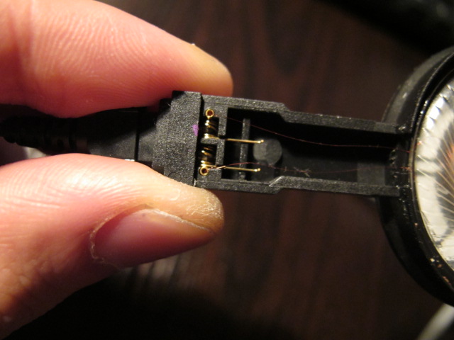

 楼主| 发表于 2011-6-25 23:32:32 | 显示全部楼层
完全拆开了可视拨开弹簧还是拔不出啊,卡在下面的塑料里似乎
[ 本帖最后由 春暖花开 于 2011-6-26 14:17 编辑 ]

发表于 2011-6-26 19:41:35 | 显示全部楼层
线太贵,你不舍得用力而已。试验左右边晃动边拔。也可以用铁片插到缝隙利用杠杠原理用力。
千万别把那两头发丝粗细的引线弄断,不好焊。

 楼主| 发表于 2011-6-27 22:18:22 | 显示全部楼层
那两根头发丝是我最小心的地方
不是不敢用力,线断了还能接,就怕把耳机下面塑料弄断了

发表于 2011-6-27 22:24:30 | 显示全部楼层
用什么比较细的东西撬开弹簧撒
