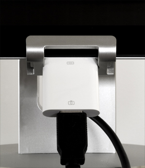

是这个数码相机套件吗?

原帖由 耳机大家烧 于 2011-6-26 10:14 发表 [url=]http://bbs.headphoneclub.com/redirect.php?goto=findpost&pid=2092826&ptid=161817][/url][/url]http://image.le724.com/Upload/ProductImages/320X240/300/300001/300001666.jpg是这个数码相机套件吗?
是的,其实就USB那个就可以,我试过山寨的X合一也可以用,淘宝上很多,几十块的样子。不过不保证兼容性。

4248
发表于 2011-6-26 11:58:13 | 显示全部楼层
这个配件,拍个实物图看看?

 楼主| 发表于 2011-6-26 12:01:42 | 显示全部楼层
http://s.taobao.com/search?q=ipa ... mp;rt=1309060835081
一大堆,原厂贵点,山寨也可以。
这样玩主要方便。就不用PC了。

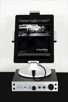

 楼主| 发表于 2011-6-26 12:14:05 | 显示全部楼层
一些图grace 要外界电源加usb hub

 楼主| 发表于 2011-6-26 12:21:23 | 显示全部楼层
图是其他人的,代替pc,我感觉可能会有优势,等别人出报告吧,我没有高档的USB DAC,不清楚能不能hifi。不过一般使用的确不错。
