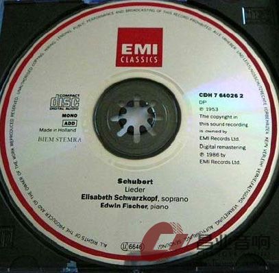

发表于 2011-6-29 23:22:40 | 显示全部楼层
普通CD
460
269
269
发表于 2011-6-29 23:23:01 | 显示全部楼层
半银圈CD

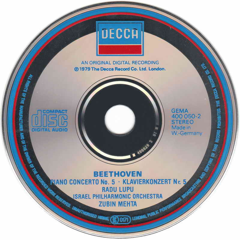

发表于 2011-6-29 23:24:12 | 显示全部楼层
满银圈CD
460
269
269
发表于 2011-6-29 23:25:21 | 显示全部楼层
发现内圈这里的区别了伐?
好了,讲完了

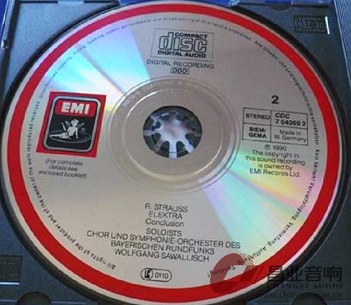

发表于 2011-6-29 23:26:04 | 显示全部楼层
这样的话,我还未见过满银圈,应该有些半银圈
1318
2009-10-3
发表于 2011-6-29 23:32:05 | 显示全部楼层
emi的满银圈少见

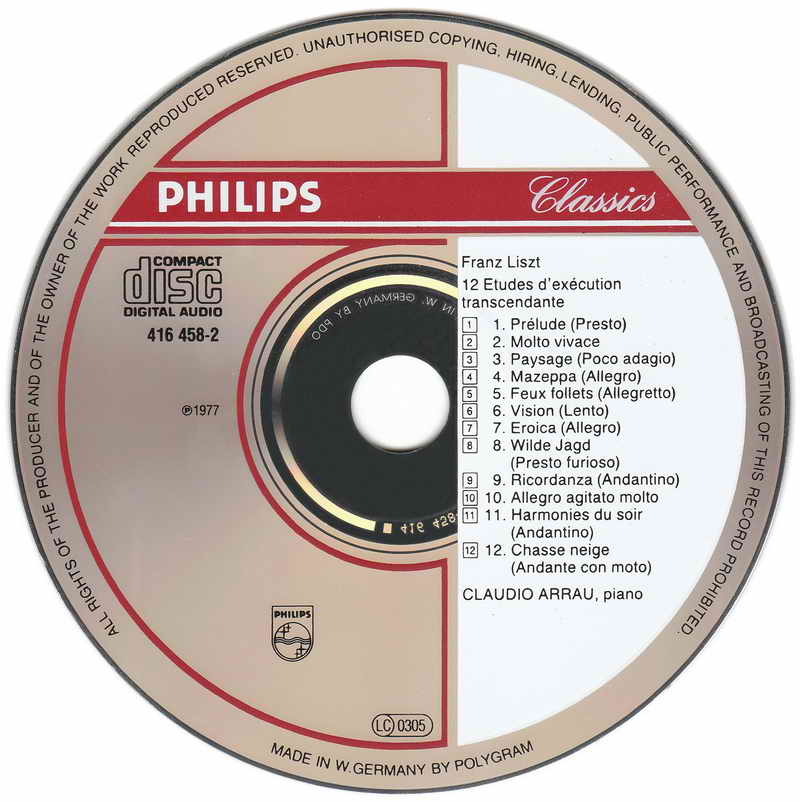

发表于 2011-6-30 00:07:39 | 显示全部楼层
银圈实际是当时制造工艺比较落后的特征,后来制造工艺改进了,满银圈也“消失”了。
所以并不是银圈本身使得音质比较好。
满银圈CD都是比较早期的CD,是早期CD的一个特征。因为早期CD制作比较认真精良,质量好,版次也比较早,是这个原因使得满银圈CD音质比较有保证,所以比较受欢迎。也不排除满银圈比较好看,神气,心理上比较接受!
DG,Philips,Decca 满银圈比较多。看内圈有Made in W-Germany by PDO(俗称西德PDO),或者更早无字的(俗称西德无字),都是满银圈的,相对比较受欢迎。
Made in Germany 的叫德版,全银圈和半银圈都有。
Made in Germany by PMDC 叫PMDC,基本半银圈,但我有一张全银圈的,很少见。
论资历,西德水蓝〉西德无字〉PDO〉Germany〉PMDC〉M&L〉EDC。
美国和法国也基本类似。
网上有这方面的介绍,可以搜搜看看。
EMI由于制造工厂不同的关系,只有很少部分是满银圈。
大概情况就这样。
Philips的金线是个“等级”标志,就是CD封面上方有根横贯左右的金色的线,属于正价吧。
[ 本帖最后由 town 于 2011-6-30 00:27 编辑 ]

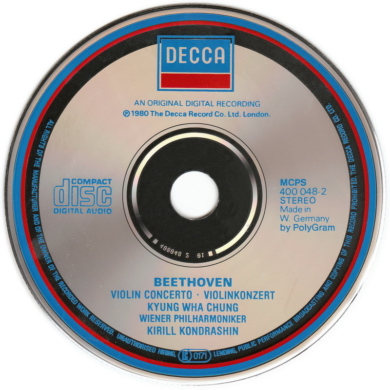

发表于 2011-6-30 00:22:33 | 显示全部楼层
原帖由 vwyc 于 2011-6-30 00:16 发表
银圈就是金属圈,图片上看上去黑黑的。。。。现在在产的没有银圈了。。据说是落后工艺,对保存不利。。这个有待将来验证。。。银圈的价值在于(通过银圈判定)它是首版或者早期版,而不是说银圈工艺本身对音质有多么 ...
对的。
相机拍出来,银圈部分是银色的,但扫描仪扫出来,银圈部分是黑的。
注意内圈的标识。
这张是西德无字
这张是西德PDO
[ 本帖最后由 town 于 2011-6-30 00:24 编辑 ]
