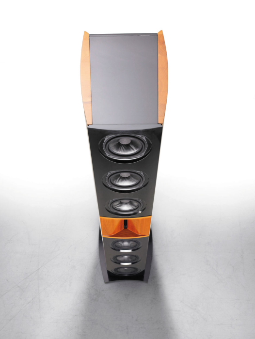

当然在B&M一些非常昂贵的顶级型号上(他家旗舰BM50售价超过10万欧元),主动控制部分的复杂与先进程度绝对超出大多数人的想象,除了DMC,还有另一项更为先进的同样获得德国专利的主动控制技术FIRTEC,对于11单元的BM50同样能做到几乎完美的精确控制,另外还整合了27 BIT/192 K的AD/DA转换器,32 BIT DSP处理器,甚至内建房间处理与摆位听音位调整软件,根据不同的房间特性和听音位置调整设置软件程序,这些型号的价格包含了原厂上门调试服务,确保它们能完美的适应你的房间和发挥最佳的声音效果,难怪这个品牌基本只在德国本土销售。
