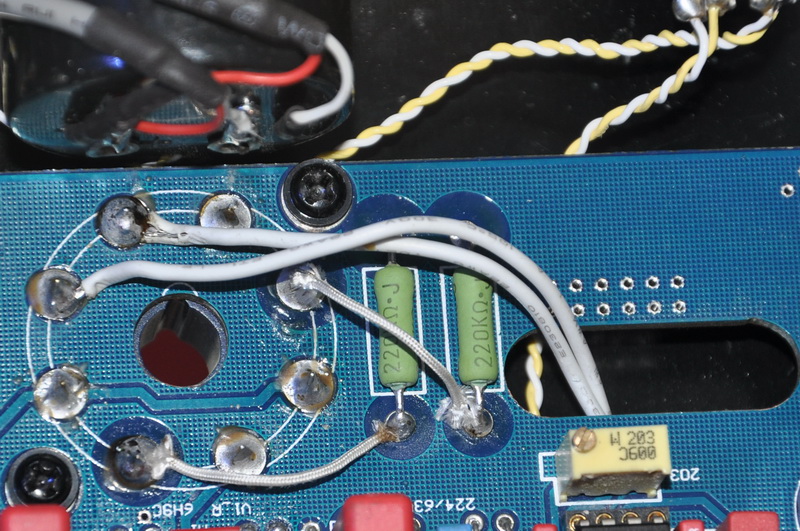

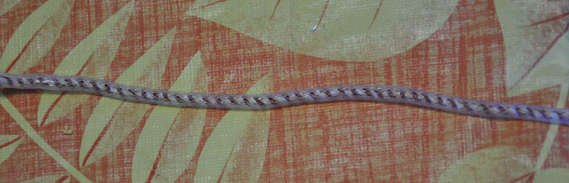

发表于 2011-7-9 11:51:50 | 显示全部楼层 |阅读模式

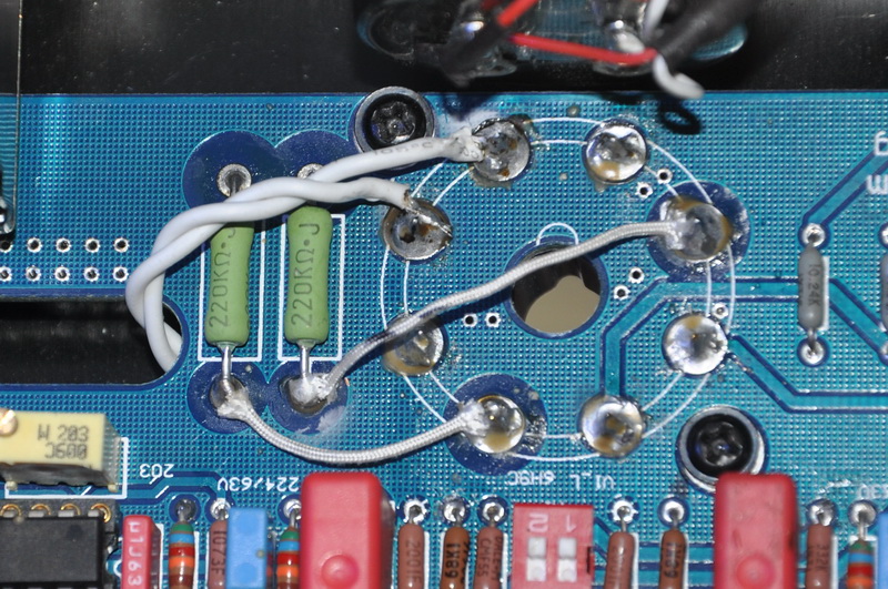

 楼主| 发表于 2011-7-9 11:56:38 | 显示全部楼层

发表于 2011-7-9 12:12:55 | 显示全部楼层
编织的真漂亮 ,好手艺

发表于 2011-7-9 12:23:29 | 显示全部楼层
神马线基

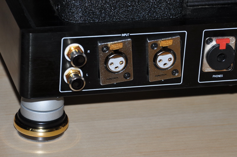

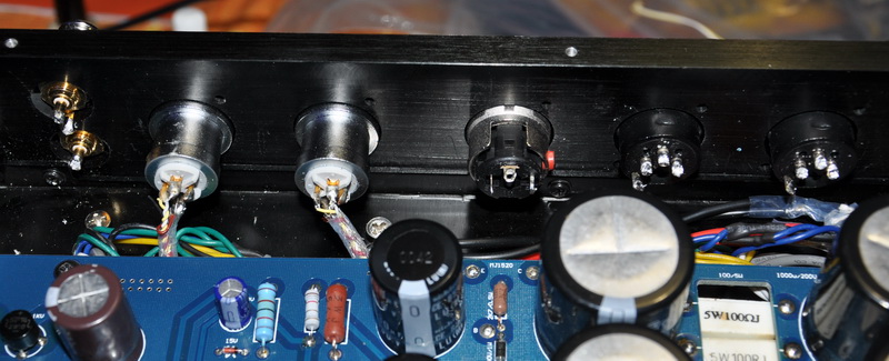

 楼主| 发表于 2011-7-9 12:30:44 | 显示全部楼层
话说上次更换了小不点MK6的机内电源线和胆座后,煲了一周,果然如龙哥所预料的,高频明显凸了出来,特别是用KK的时候。不过不知是丝包银线本身的特质,还是木内脚垫的加入,虽然理性地“审视”音乐时能很明确的发现高频有些过分,但听感上却并不难受、刺耳,反而高频非常顺滑、细致,有种水晶般剔透的感觉。大编制交响时,感觉整个小提琴部灿烂得要飞起来,诺曼大妈两百多斤的块头似乎也变轻盈了
       不过即使再好听,不平衡的三频还是不能接受的,尤其是高频突出后,中频显得凹陷进去一块,质感丢得比较利害,对我这个中频控来说是绝对不能忍受的。于是第二波的摩机计划作了一点调整,多订了些单晶方芯铜线,一方面作平衡讯号输入的地线用,另一方面如果必要的话可以换掉部分机内电源线。机内音频线还是用门多夫的金银合金线,接插件是古河的镀金卡农座。忍不住又要吐槽下,这古河也太势利了吧,便宜一点的东西那做工立马大缩水,好些地方感觉还不如原来的纽崔可精致,跟上次买的镀铑IEC座相比简直像是两家厂作的
       这次拆机、焊线很是熟门熟路,倒是绞合、包裹线材花掉大半时间。成果就是前面那条小花蛇了,焊好后是这个样子滴……
       这次改动比较大的是去掉了前级输出和单端输出、输入的接线,这样信号线总长度节省了至少三分之一,更重要的是避免了这些无用的端子带来的干扰,还省掉好几个屏蔽罩
        有点悲催的是古河的那对卡农座跟原配的纽崔可尺寸不和,虽然两颗固定螺丝的间距是一样的,但前者是长方形底座而后者是正方形,结果就成了两申公豹了……

78
5087
 楼主| 发表于 2011-7-9 12:36:21 | 显示全部楼层
回复 3# 的帖子
没你编得好看啦
回复 4# 的帖子
黄色和白色的是门多夫的金银线,红色的是neotech的单晶方芯铜,外面包的是各种特氟龙

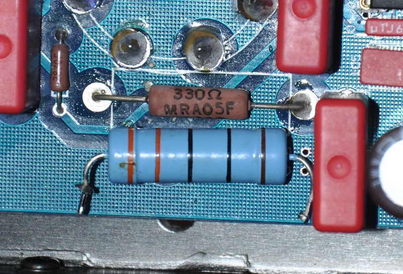

78
5087
 楼主| 发表于 2011-7-10 09:13:03 | 显示全部楼层
块头差那么多,还真担心阻值弄错了呢
不过还好,顺利启动,希望爆棚的时候别烧掉
[ 本帖最后由 冰冰鱼 于 2011-7-10 09:14 编辑 ]

2010-1-20
发表于 2011-7-10 09:21:23 | 显示全部楼层
咦,那个小绿电阻就是咱aristaeus用的嘛,我还想换掉呢
