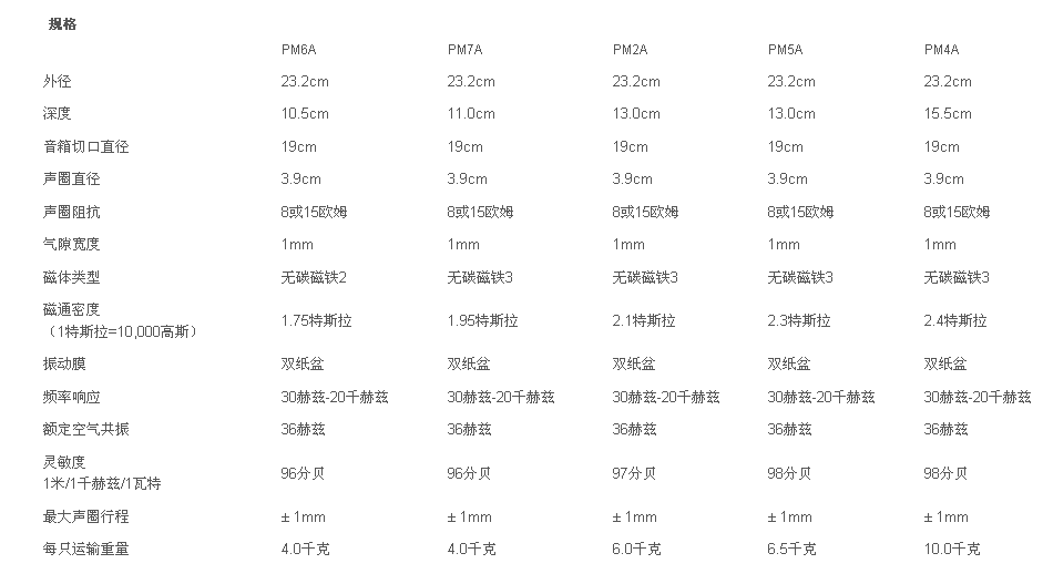

另外,如果要真的玩箱子的话,建议LZ上LOWTHER的全频喇叭箱子,非常容易推,RKV的那种水平的功率就够用了。至于型号,PM6A已经非常好听了。
