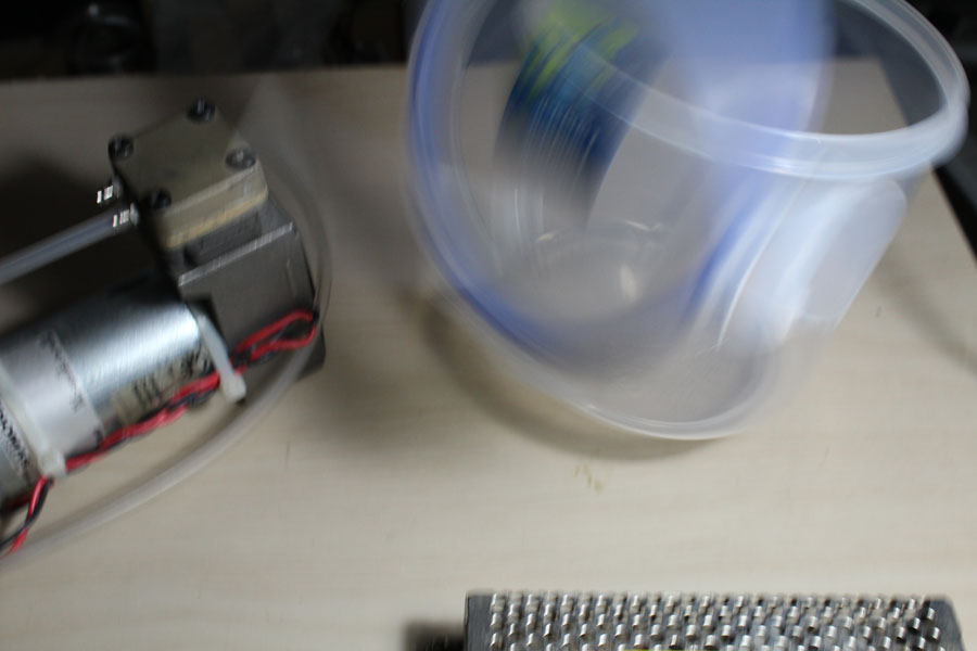

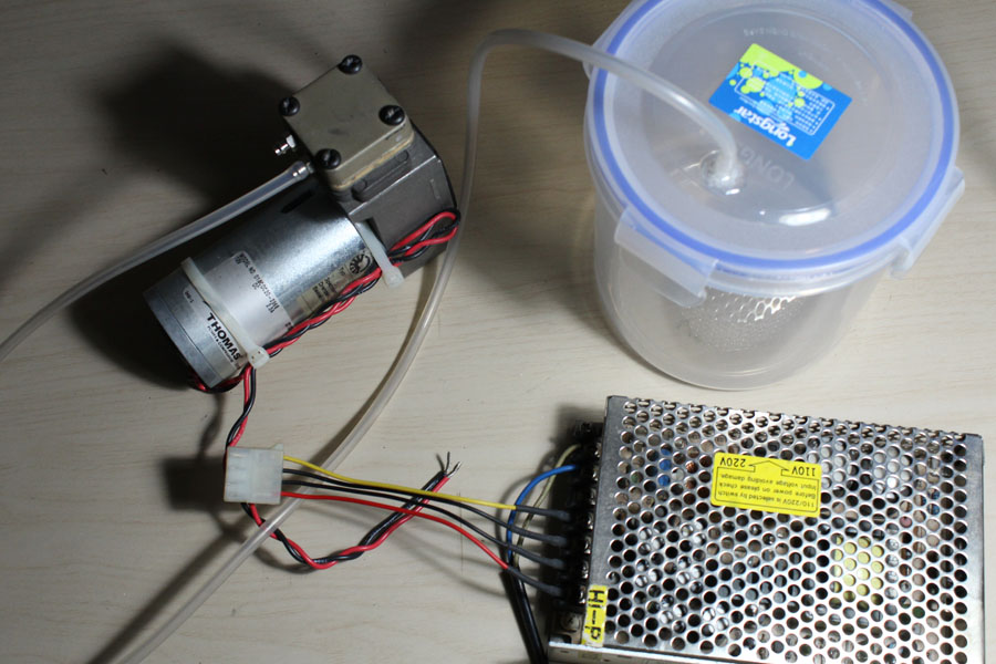

前段时间,做了几节9V方块式锂电池,发现在灌胶过程中有缺陷,于是有了DIY抽真空工具的想法。花了点时间,做了这个抽真空工具。
540
6148
234
234
2003-4-22

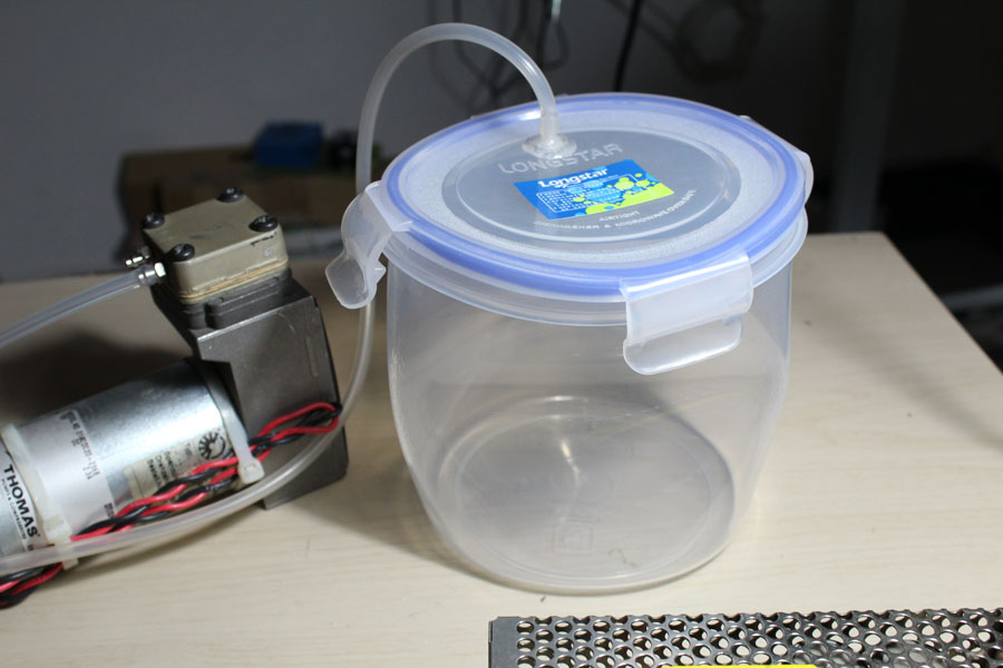

 楼主| 发表于 2011-7-22 11:09:04 | 显示全部楼层

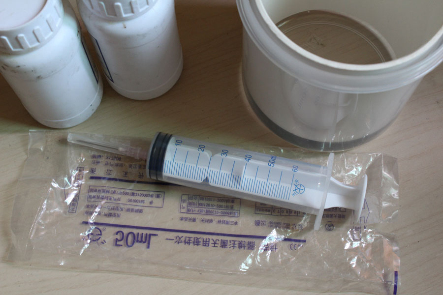

材料:
微型真空泵一只;开关电源一只;一升保鲜盒一个(可以任何样式);胶管一条;一次性注射器两只;AB胶适量。
制作过程如下:

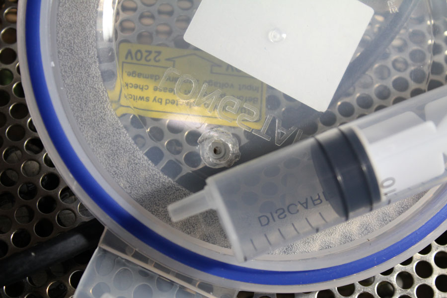

 楼主| 发表于 2011-7-22 11:09:36 | 显示全部楼层
取下保鲜盒盖子,在合适的位置打一眼。

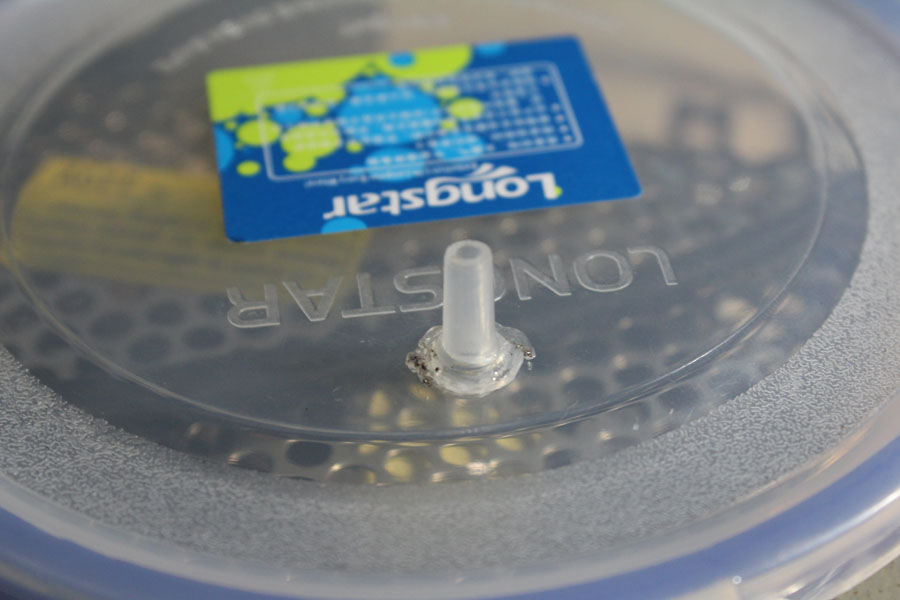

 楼主| 发表于 2011-7-22 11:09:58 | 显示全部楼层
把一次性注射器的连接针头的口用美工刀割下,然后休整尺寸,然后用电烙铁烫在保鲜盒盖刚才打好眼的位置。

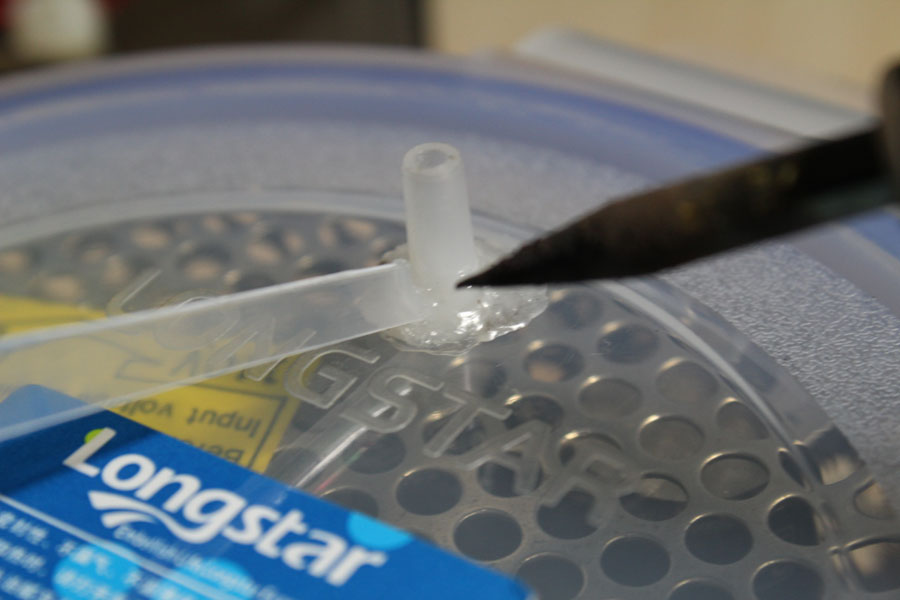

 楼主| 发表于 2011-7-22 11:10:26 | 显示全部楼层
取一段(片)注射器管壳,然后用电烙铁把这个烫到注射器口与保鲜盒盖的连接位置。作用:加固连接强度。

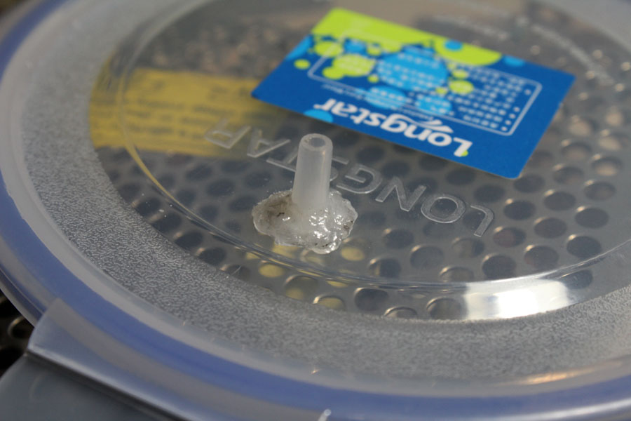

 楼主| 发表于 2011-7-22 11:10:53 | 显示全部楼层
加固后的样子。。。

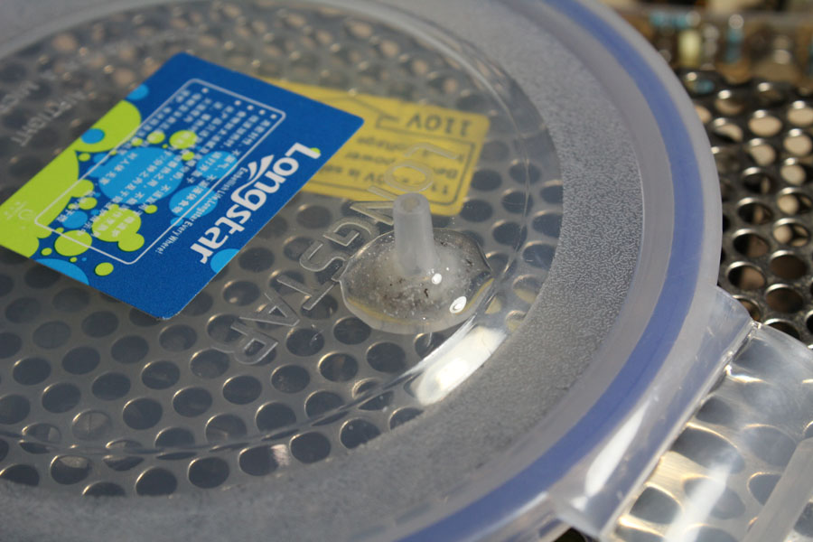

 楼主| 发表于 2011-7-22 11:11:16 | 显示全部楼层
点胶,再次加固,另一个作用,提高气密性。

 楼主| 发表于 2011-7-22 11:12:01 | 显示全部楼层
待胶干后,抽气试验,还成,扁了

 楼主| 发表于 2011-7-22 11:12:27 | 显示全部楼层
再抽,变形厉害,开了。
能拍到这照片纯属巧合。

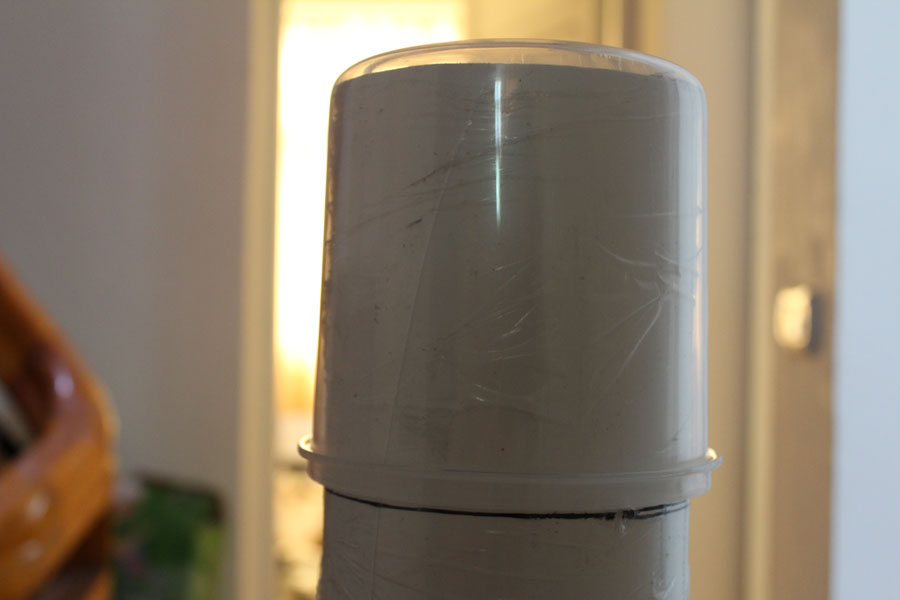

 楼主| 发表于 2011-7-22 11:13:27 | 显示全部楼层
选错盒子了,怎么办?解决办法也简单,加固保鲜盒。
材料,PCB管,直径110的,家里刚好有一段闲的,利用上吧,大小刚刚好。歪打正着,在超市买的保鲜盒压跟就没去注意尺寸,也就感觉合适就给领回家了。

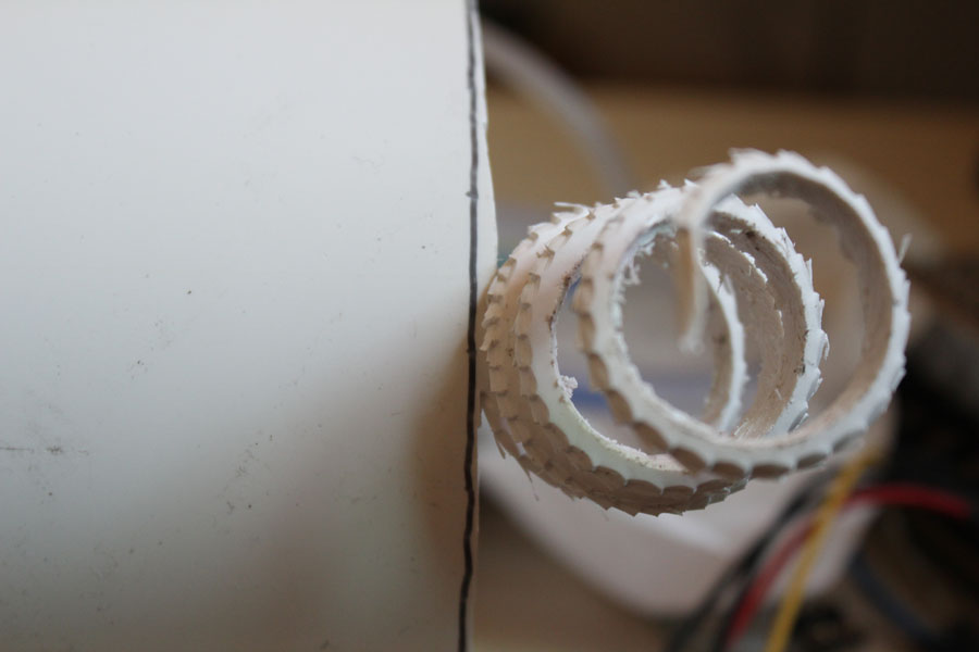

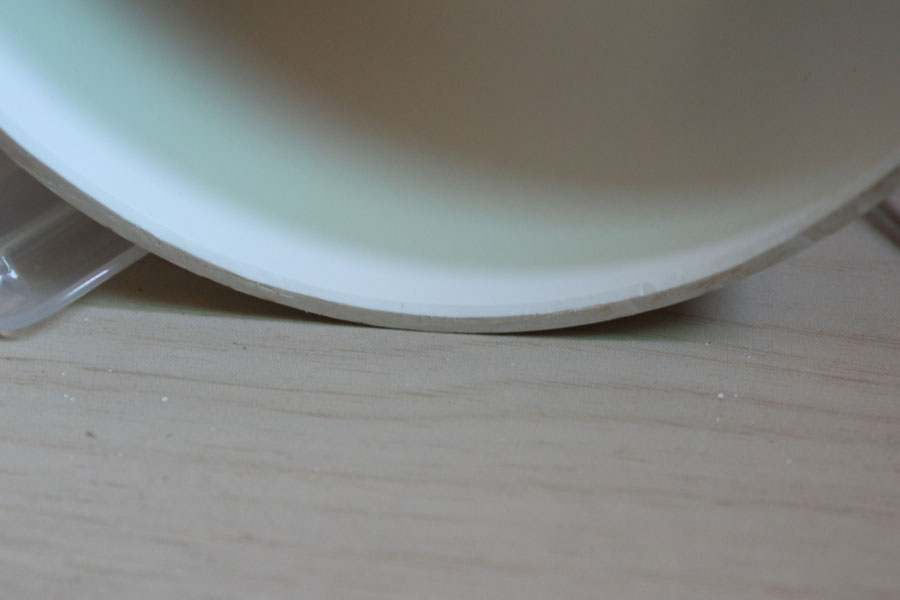

 楼主| 发表于 2011-7-22 11:14:31 | 显示全部楼层
裁好,再修整尺寸和边缘。

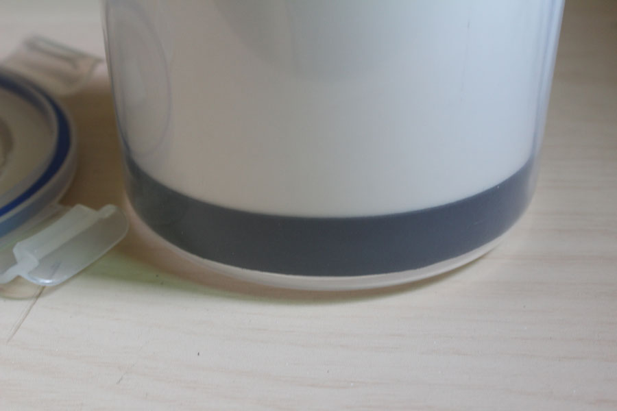

 楼主| 发表于 2011-7-22 11:15:45 | 显示全部楼层
朝保鲜盒底的那端粘一圈填充海棉,作用等下说。

 楼主| 发表于 2011-7-22 11:16:17 | 显示全部楼层
调整PCB管和保鲜盒沿的位置,尽量同芯圆。

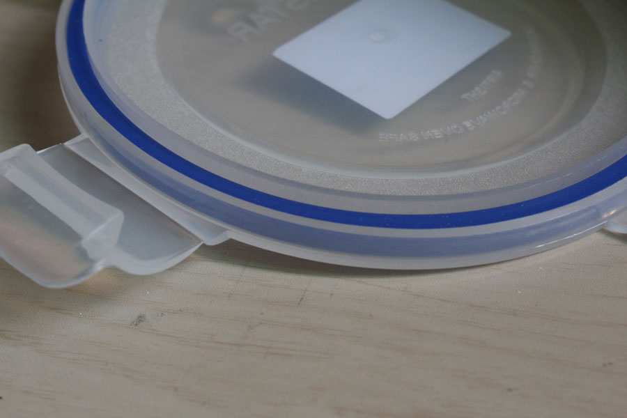

 楼主| 发表于 2011-7-22 11:16:46 | 显示全部楼层
原因就在这个保险盒盖上,看到保鲜盒盖的内沿没?内沿和外沿中间有个密封圈。。。
DIY么,动手前得多观察。

 楼主| 发表于 2011-7-22 11:17:56 | 显示全部楼层
调整好后,盖上盖子先试下,没什么问题的话,就可以在俩管壁间灌胶了。可以是任何的干后比较硬的胶,作用就不用我说了吧,现在可以说上面提到的填充海棉的作用了,很简单的一个作用,堵漏。
