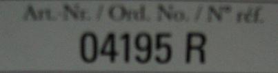

不好意思,打扰下。有几个疑问:
1、“后来仔细看头梁成色和耳罩对比,应该头梁是换过的”,这个主观性太强,姑且不论。
2、“再结合包装盒和那副单元图依稀可见的滤网颜色,几乎可以推定是德产”。这个在下很有疑问。从你的贴图看,盒子没有什么与爱尔兰产的580,有什么区别啊?此外,你说‘依稀可见的滤网颜色“,我没看到图。德版的滤网颜色有什么特殊特征码?
从你发的这个图上看,所有特征都没脱离爱尔兰93年的羊毛铜环版。何以见得就是德产呢?最主要的头梁不对,你判断换过了。更主要的生产标牌,根本未见啊。

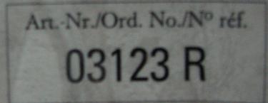

目前已知的依据,仍然是头梁,以及德国制造的标识。所以根据你提供的这些图片,判断为德版,没有确切依据。但是足够判断为羊毛版。之后的纸版,已经更换包装。
德版是什么,纸版之后的新版本是什么,就没有深究过。
有人曾经把这个作为耳机编号,是错误的。应该是批号。同批次都是一个号码。这个号码是判断版本前后的最好依据。
