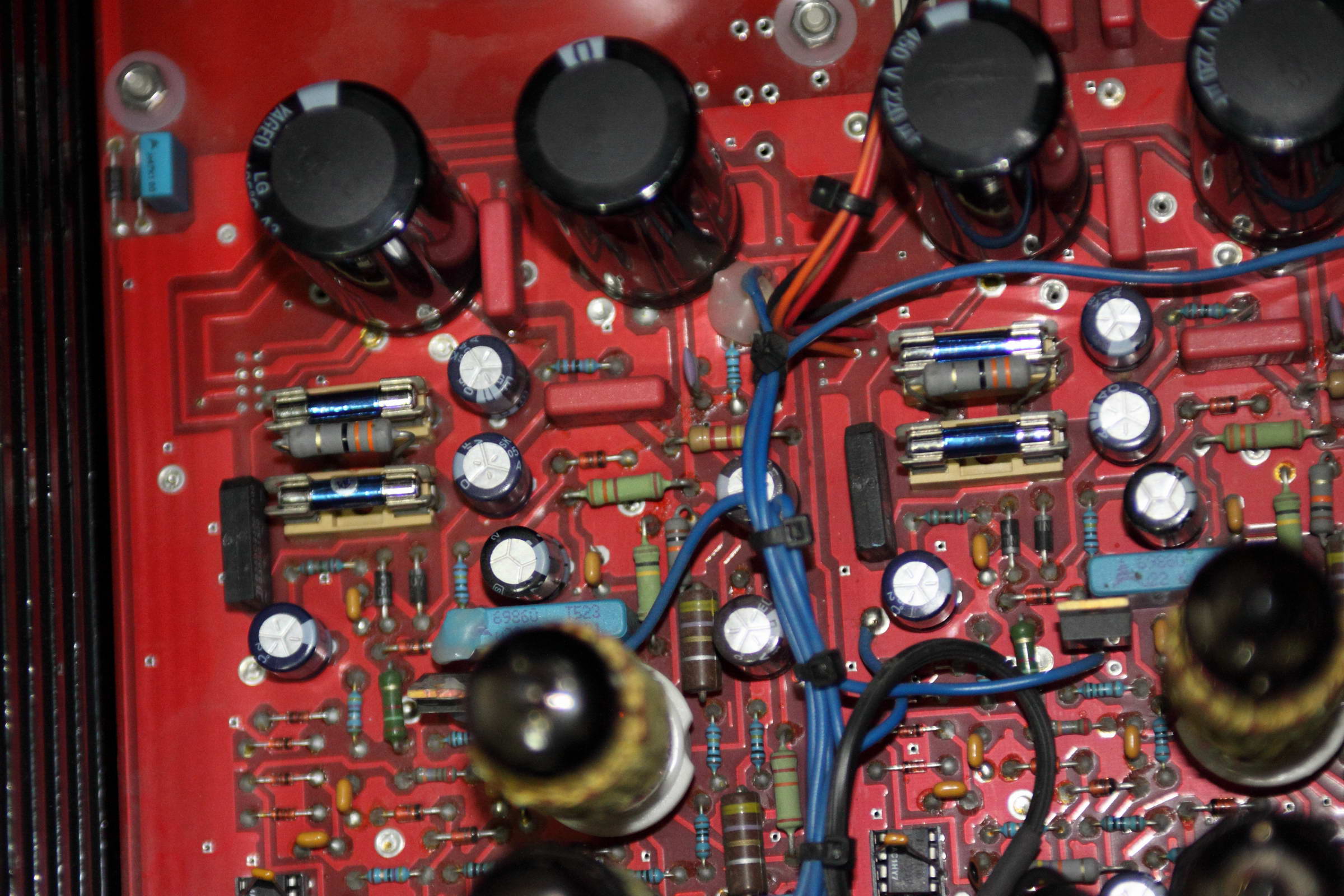

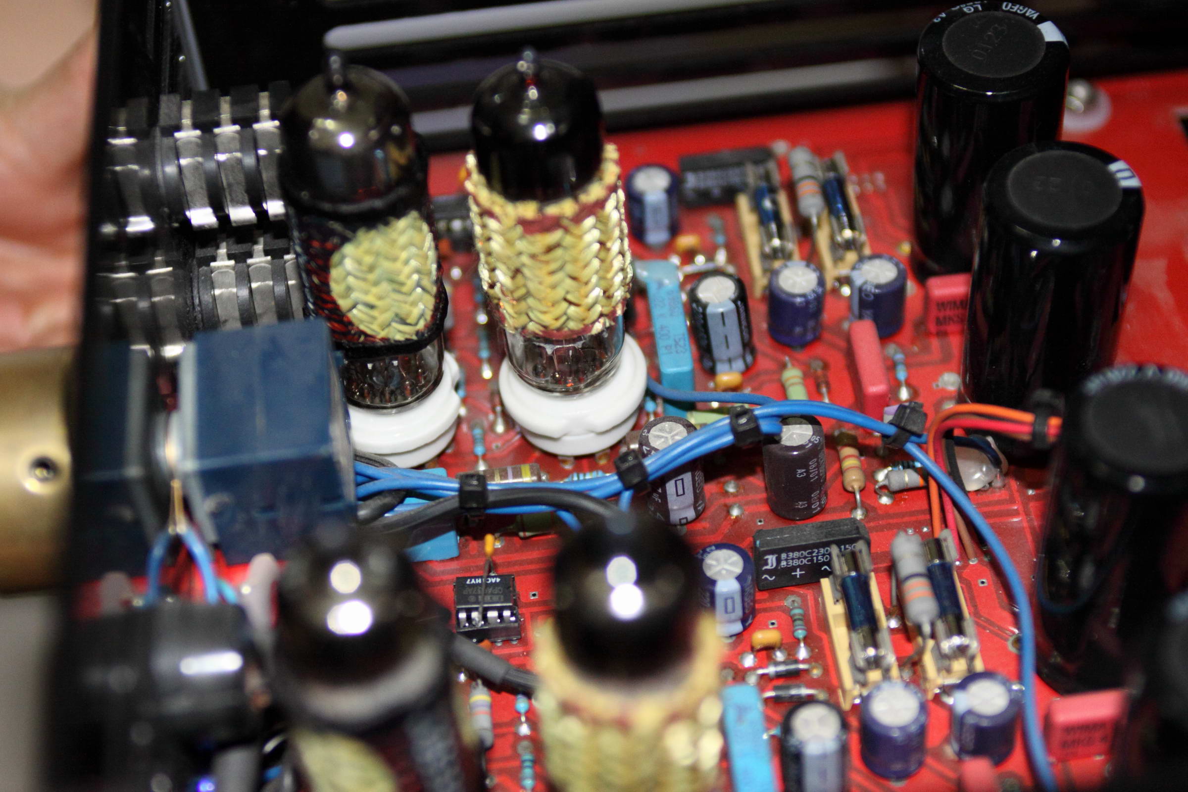

多谢龙哥帮忙买买了五根POWERHOUSE的白金管,算是了却一桩心事,将RKV上的五根保险管都换上POWHOUSE白金的,电源一根,电路上四根。
然后就是风根PCL805管子上的套子,瑞宝的TUBESOX。
这些所有的提升,都非素质的提升,而都是味道方面的。
感觉这些银子花的很值得。
最新更新:
现在已经回归平常,只换了电源处一根,电路板上的四根换了之后,将风根管子的泛音打磨殆尽,虽然好听,但音染太重。

管套卖相极差!

以前WANG兄一直说,RKV电路板上的那四根保险管可能是挖掘RKV素质和味道的最后一关了
想着也换的差不多:
1、电路板上的运放换成OPA637AP,这个是素质的提升,声音更细腻,结像更准确,两端延展也更好;
2、德津风根PCL805NOS/NIB,这是买了四五套风根管子中最满意的一套,主要是味道方面的,良好的包围感,适中的素质,和比较多的泛音,那种蓬松感很舒服。
3、电源处的保险管已经换成POWERHOUSE的白金管了,声音的提升主要是高频的延展和整体的通透感方面的。
4、瑞宝的TUBESOX则是厂家宣称的那种效果,声音更精致,更开阔,纵深更好。
然后换掉电路板上的四根保险管则是RKV推KK的味道进入另外一个层次,最直观的效果则是电位器即使打到一点钟甚至两点钟,都不会有任何聒噪的感觉(以前听静电,记得是有这个效果的)。
最关键的是,老婆戴上KK之后三十秒之后的评价就是,声音很好。
这就足够了。

老哥,管套这种东西,有没有作用,怎么个玩,有什么牛逼牌子,我真是不清楚,我记得除了你这种尼龙的,还有铝制带散热器的,委实对这种东西不放心,胆本来就老,一包一夹,会对玻璃压力和散热造成什么后果,确实心里没底,能否介绍一下

人家说是延长胆管的寿命的。
我那两对,后面的那对是老款的,前面的则是新款的。
下面图中的就是新款的。
至于效果,可以说厂家的说的,倒是真的。提升的程度比RKV下面的那块ABA中板的提升要明显。
  • ]前級訊號管專用如ECC81, 12AX7 etc.。
  • 能有效防止麥克風效應與隔離靜電干擾隔離電子。
  • 由特氟龙和銅編織而成的套子,可顯示真空管的溫度狀況。
我还是转载文给你看吧:
〈〈发烧天书stereophile〉〉134-137页,有删节,作者Dick Olsher;译者为林多木/Jack English
改善真空管音质与延长其寿命方面,目前最新上市的是来自Ensemble公司的Tubesox(同样由Dick Olsher在本刊vo1.16 No.2,p.176介绍过)。Tubesox与众不同的地方在于能够同时处理麦克风效应与热度的问题。每一Tubesox大约1.25寸长,看起来好像是以铜线与一种纤维物质紧密编织而成,而且很像「 中国式手铐」,亦即严刑逼供时用来夹紧犯人手指,使其痛苦不堪的那种刑具。Tubesox之编织结构对于真空管有阻尼作用(防振),其铜线部份则有助于协助真空管玻璃之散热。
    Tubesox之纤维部份好象是麦杆纤维,让我有些担心,不知会不会被点燃而酿成火灾。我把我的顾虑告诉Melos公司的George Bischoff,他建议不妨拿一个Tubesox点火烧烧看。于是,我备妥一个烟灰缸,然後点燃火柴。把Tubesox移至火焰当中,奇怪的是Tubesox并未著火。结果发现其纤维乃是Kevlar,难怪老是烧不起来!与Tube Damper一样,Tubesox只能用于小型真空管,例如12AX7、6DJ8等:与STD不同的是Tubesox体积很小,小真空管不论如何安置都可以套上Tubesox ,相对之下,STD或者Cooler均须占用较大的空间,当真空管安置过于紧密时,往往只有Tubesox派得上用场。与STD功用相同的是Tubesox同样紧密地套住真空管,防止其发生机械性振动,因而可以减少那些令人困扰的麦克风效应。虽然Tubesox与Cooler同样利用铜金属当作散热媒介,但是其散热能力显然不如Cooler,毕竟Cooler完全以铜制成,散热面积远大於Tubesox .不过,我没有进行实验去求证上述说法。另一方面, Tubesox所用的铜金属由于份量不多,所以不太可能使真空管内的静电磁场产生任何不可预料的效应,而且也不可能引起共振现象。
  以上三种产品均有助于改善真空管的声音品质,并且/或者延长真空管寿命,对于真空管机仍然有一些十分基本的处理事宜值得重视。首先要有良好的通风散热------过热的温度必然缩短真空管寿命。换句话说,真空管机周围要有适当的空间(尤其上方),才可能通风良好,可能的话,应该使用低噪音凉风扇协助散热。如果所用的真空管机有特殊预热装置的话,一定要用。如果没有的话, 不要急著输入音讯,应该先温机二十至三十分钟再使用。如果所用真空管机有特殊关机装置(例如更高速更吵杂的风扇散热),应该在关机前多加利用。此外,还有其他特殊的设计------例如Simply Physics Variac棗可以让电流缓慢递增.
  事实上“真空管迷不必消极地承受真空管的麦克风效应与其夭折的寿命。Tube Damper、Tube Coo1er以及Tubesox提供了改善的方式,同时提高了真空管的使用期限。STD能够消除真空管的麦克风效应;Coo1er大幅度延长真空管的寿命;Tubesox则一方面降低真空管之麦克风效应,另一方面也加长真空管之寿命。
  再谈TUBESOX Ensemble公司的Mrs Wagner看过我在中文版三月号(Vol.16 No.2,p.176)对于Tubesox之评论之後,打电话与我讨论了一些彼此不同的观点。首先,关于我所说单独一个尺寸不足以适用于各种真空管的说法------值得商榷。他指出Tubesox具有数毫米(mm)的伸缩幅度,所以稍加拉长或推挤无妨。我试看没有错,只要用手指简单地推拉。就能够把Tubesox套妥于各种尺寸的前级真空管上. 第二,关于温度测量的问题: 我发现真空管套上Tubesox之後,在真空管的顶端会有好几度延迟上升的温差。根据Wagner的测试资料,在接近管子插座处(Tubesox的下端)会有小量温度较低的情形。这意味的是虽然真空管平均温度与Tubesox的温度一同上升至某一程度,然而,真空管最热的部份正由Tubesox 散逸著。果真如此的话(我没有尝试重复Wagner的实验) 除了改善真空管音质以外,Tubesox还有延长真空管寿命的功能,在此我怎再度强调的是使用Tubesox主要目的在于改善真空管的声音品质,不在于延长使用寿命。装上Tubesox以後,普通的前级用真空管立即摇身一变提升为最高等级的真空管。

你用过,改善明显吗?觉得值回票价否?

感觉还算值得。毕竟搞避震花的那些银子比这管套贵多了,都没有这两对管套的提升来的明显。
RKV上的PCL805管子是没得再换了,风根PCL805已经是我能找到的最好的管子了,已经是在EBAY买的NOS/NIB的成色了。之前的SB ELEKTRONIK PCL805那套管子丢了之后就再也找不到了。

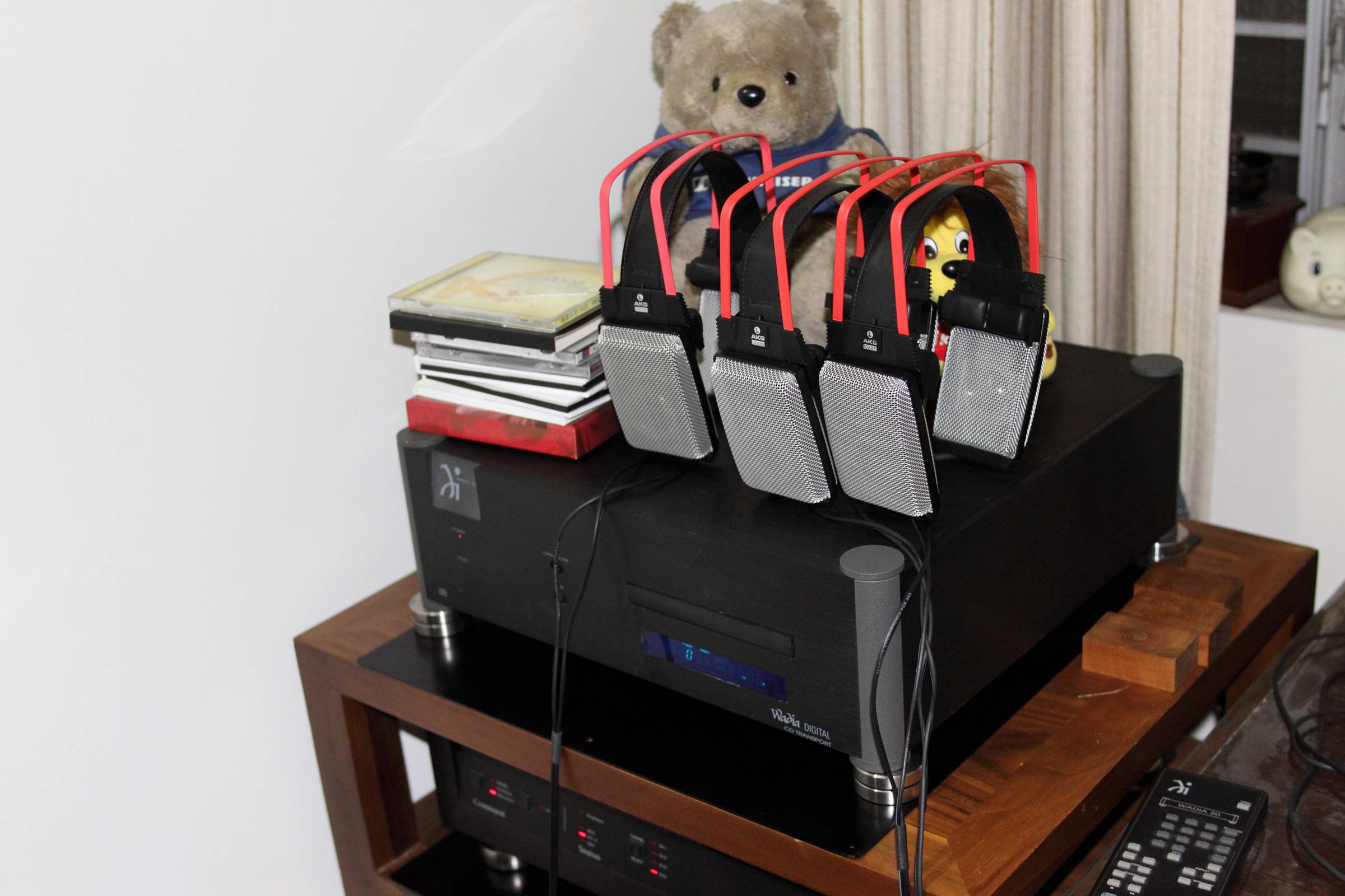

除了KK之外,很多老AKG的东西都很便宜。
能因为喜欢老AKG的味道,而对它的素质抱残守缺,是可以真正喜欢老AKG了。
