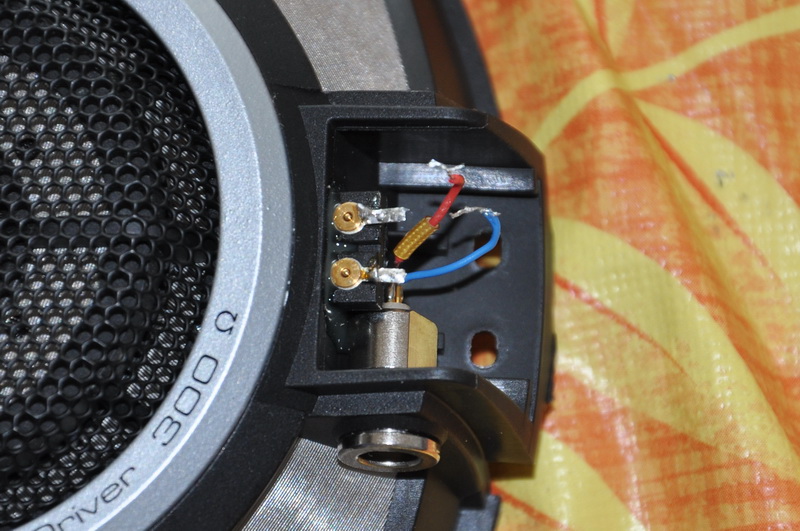

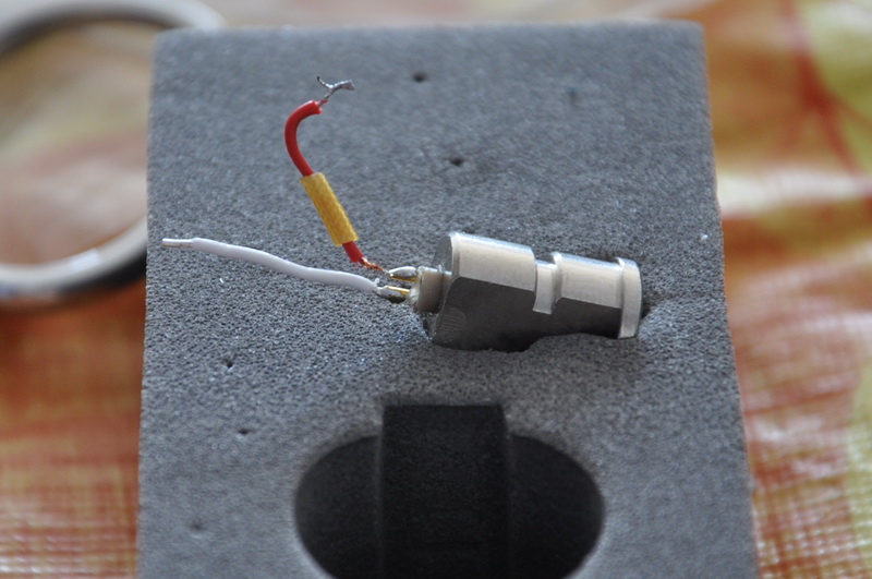

5.去焊锡,将线跟耳机单元断开……
6.把插座从耳机单元架上拔出来……
[ 本帖最后由 冰冰鱼 于 2011-8-7 02:37 编辑 ]

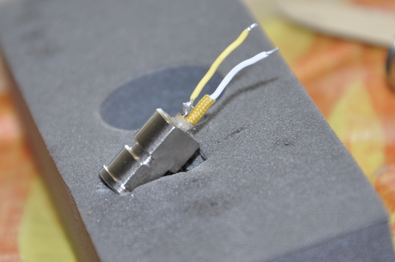

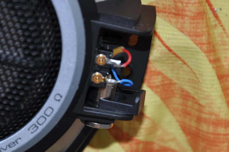

7.将原线和焊锡从插座上去除,用金银锡将新线焊上,原来红色的+极换成黄色,蓝色的极换成白色。别看原线那么细,比换上的24AWG线还要细上差不多一半,居然也是由好多股比发丝更细的铜丝绞合起来的……
8.放回插座,将固定夹插回原位,固定好插座,再将两根线与单元焊接……
9.注意一点,左右单元安放的方向是不同的,阴极线一定要焊到红A标注的那一侧,焊反了就悲剧了……
[ 本帖最后由 冰冰鱼 于 2011-8-7 05:30 编辑 ]

 楼主| 发表于 2011-8-7 06:30:24 | 显示全部楼层
话说原来的机内线,插座这端的焊接技术不错,而焊到单元那端的感觉就有点业余了——焊锡不均匀、不饱满,还流得到处都是,感觉不是出自同一人之手的样子
