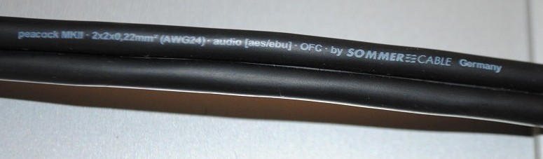

不过发现T1的耳机线很奇怪,居然用的是适合110欧数字信号通过的AES线。

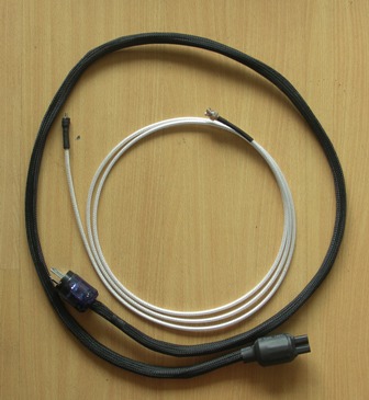

发表于 2011-8-23 08:54:49 | 显示全部楼层
数字线做好了,还有根电源线

发表于 2011-8-23 09:00:15 | 显示全部楼层
原帖由 headfan 于 2011-8-22 23:43 发表
这有啥好看
选的是外径5mm的
信号线做好了拿来听听

发表于 2011-8-23 17:18:27 | 显示全部楼层
原帖由 我是毒蘑菇 于 2011-8-23 04:13 发表
这个应该不是110欧的。。线上有写2X2X0。22MM,那就应该是四心结构带屏蔽的。如果是平衡110欧,那就应该是写3X0。22的了。
所以应该说这根是标准的模拟信号线的。

发表于 2011-8-23 19:03:15 | 显示全部楼层
原帖由 发烧BIN 于 2011-8-23 17:18 发表
所以应该说这根是标准的模拟信号线的。
但是上面写这AES/EBU呀,那不就是110欧的AES数字平衡接口用的吗

发表于 2011-8-23 19:13:43 | 显示全部楼层
原帖由 小白 于 2011-8-23 09:44 发表
激光松鼠做好同轴线拿来我听听看?如果能接近FM鸡线的表现,支持商品化。
你要两端什么接头的?是两个BNC、两个RCA还是一头RCA一头BNC?
