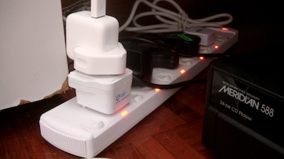

因为搬家以后家里只有一个墙插座,家里所有东西都插在上面。。。 电风扇电脑各种充电器之类。。。
另外leben cs300是100v的 588写得是100v-240v
每每想到这些对我家系统美好声音的负面影响我就好忧伤。。。
要不我买个100-110v的p300把cd和leben都插上面?这样会有改进么?
可是这个一买 一整套好管子的钱就木有了 >.<
换管子是因为觉得现在这个胆机味道太干净了些。。。有时候觉得声音不够毒。。。
是解决问题重要呢 还是美化声音重要呢。。。大家帮忙拿个主意?

因为上家是在日本买的。。 买的时候他给了我一个这个东西我就先用着了
这个倒是500W的 但是好像是110V

回复 9# 的帖子
这个标的是220v -> 110v... 但是坡岛好像是230v 耳放又是100v

現實點或許找些500/1000w的cse變壓牛會比較合用吧…
