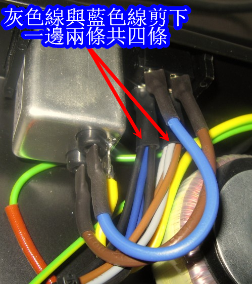

***3/11更新圖片***
很抱歉各位~之前圖片太草率~很多網友來消息告知是否可以詳細點
可惜很多高手們只是看完後就說兩句就發完牢騷後.................沒有下文了
無奈小弟不才~比不上更專業的"燒友們"
加上dac32之前就出掉 手邊沒有辦法再拍照
要等三月底左右才會拿到機器(這又是一個"不能說的秘密" 總之北極星轉盤+解碼+usb介面一次全訂了)
現在重新更新一下以前的圖片
應該可以明白了

发表于 2011-9-16 18:47:50 | 显示全部楼层
前2张是改造前?请明示,可以找本地电器师傅改了

发表于 2011-9-16 19:28:17 | 显示全部楼层
两个牛串联在一起了,这样是最糟糕的做法,串扰比使用一个牛还严重

 楼主| 发表于 2011-9-16 23:49:10 | 显示全部楼层
原帖由 gaomx 于 2011-9-16 19:28 发表
拍照技術太差了
是採用並聯方式

 楼主| 发表于 2011-9-16 23:49:54 | 显示全部楼层
原帖由 kk701 于 2011-9-16 18:47 发表
是的
第三張是解開的

 楼主| 发表于 2011-9-16 23:53:21 | 显示全部楼层
原帖由 zocke 于 2011-9-16 16:50 发表
没太看懂,不过放弃了,我以为是拨钮跳线一类的调整呢
220v的接法 : 每個牛有四條線 其中灰線跟藍線短接
                                                棕色線與黑色線分別接上電源

发表于 2012-2-27 23:41:10 | 显示全部楼层
原帖由 tom3050 于 2011-9-16 23:49 发表
拍照技術太差了
是採用並聯方式
这样表达会让人误解的,应该是同一只牛的输入端由零电位抽头改接至-110V处的抽头吧,也就是原来是0——110V,现在是-110V——110V。话说北极星如果在110V版的换牛上还预留了-110V抽头那还是很厚道的。
