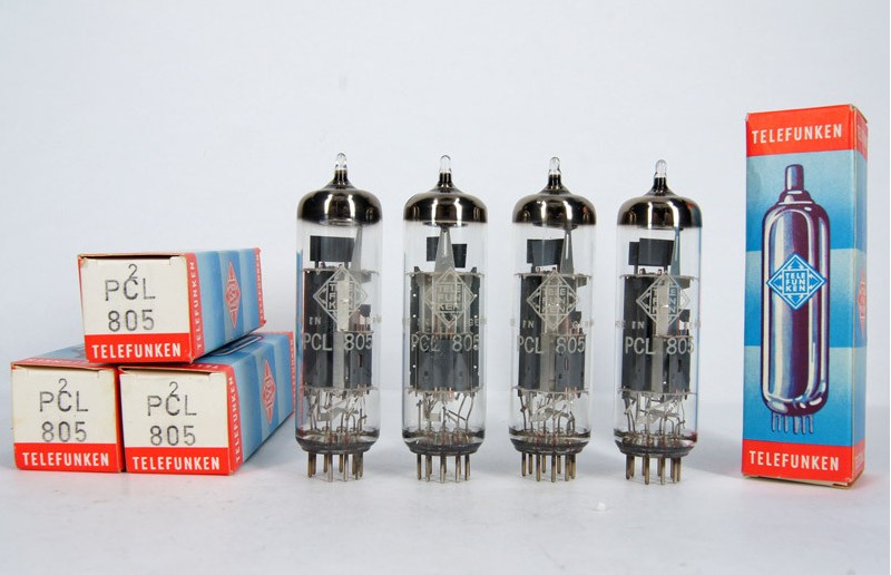

推HD800只能说还能听,需要做一些投入,运放换OPA637,管子换成风根PCL805NOS/NIB(国内淘宝上或者胆艺轩那些垃圾成色的PCL805就不要提,EBAYS上M-WARE那一家的垃圾成色的PCL805也不要提了,出的声音肯定垃圾),电源处保险管换成POWERHOUSE白金的。如果能用上瑞宝的TUBESOX管套,则还有一些提升
下面这种TELEFUNKEN PCL805才是好声的保证,
只有这种成色的TELEFUNKEN PCL805才是好声的保证

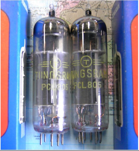

而下面这种,虽然在PCL805管子中,TUNGSRAM是非常好的管子,但右面这只管子的成色(管壁发黑)就决定了它不太可能有好声。当然M-WARE那边出的更是垃圾。
