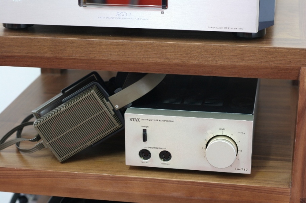

STAX 717耳機放大器,是STAX在727未誕生前的STAX最頂級晶體管耳機放大器,這個王位717坐了很多年,很多燒友不喜歡717,認為搭配007這個級別的耳機,價格差不多的但卻是電子管的007T會更好聽,在音色上更搭配。我在聽過717與007T的比較後,也認同這種說法。但在NHK定制耳機STAX 4070推出市場後,著實為717注入了一針強心劑,因為STAX官方推薦的4070專用耳放,就是晶體管的717,考慮到NHK監聽的全頻真實性(尤其是低頻)以及極端嚴酷工作環境的需求,能夠穩定驅動封閉型耳機的717成了香餑餑,可惜買4070的L不多,很多發燒友不買4070的帳,認為靜電耳機不應該是封閉型的,而且4070看外觀就好像是4040後面加了個罩子,沒有啥技術含量,更沒有圓圓的,有金屬感的007要漂亮,價格還和007差不多,還有一點就是4070後來成了定制生產品,沒有現貨可以聽的,1W多塊則麼叫人家沒聽過就買呢,結果麼?結束來!
回過頭再說717,於是717就這樣一直半溫不火地存在著,經常被發燒友所忽視,因為俺以前用過同樣是晶體管的3030一套,它所帶給我的聲音我至今都還記得,那種極端透明,延伸良好,沒有什麼色素的聲音,在同價位是很罕見的。所以阿拉曉得如果升級耳放,喜歡這種直白聲音的燒友就只有一個選擇了,那就是717了,再上去沒有了。對於晶體管STAX耳放的聲底,從當年最港的BASIC標配的小隨身小盒子到大體積的717,大都是純淨,透明,延伸好,低頻佳的評論,雖然沒有電子管靜電耳放有討好人的聽感,光澤的高頻與豐滿的中頻,但其純淨透明的音色,還是會吸引一部分的擁躉。717與後續的727還有一個殺手鐧,就是可以將音量調整功能關閉,直通做耳放後級,在前面加一個高素質的前級,能夠有非常大的提升。這個賣點經過本論壇PRINCE99的實踐與介紹,已經迅速放大,成為迅速提升靜電耳放水平的絕招,小張也會在稍後進行比較。

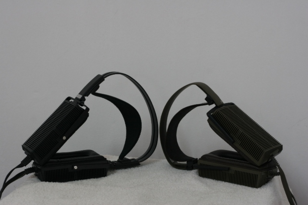

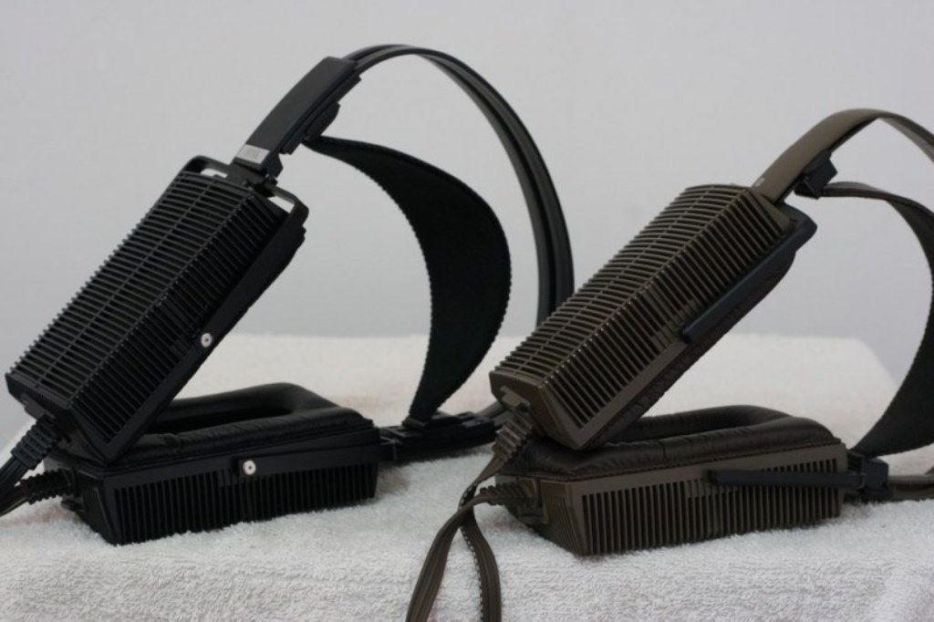

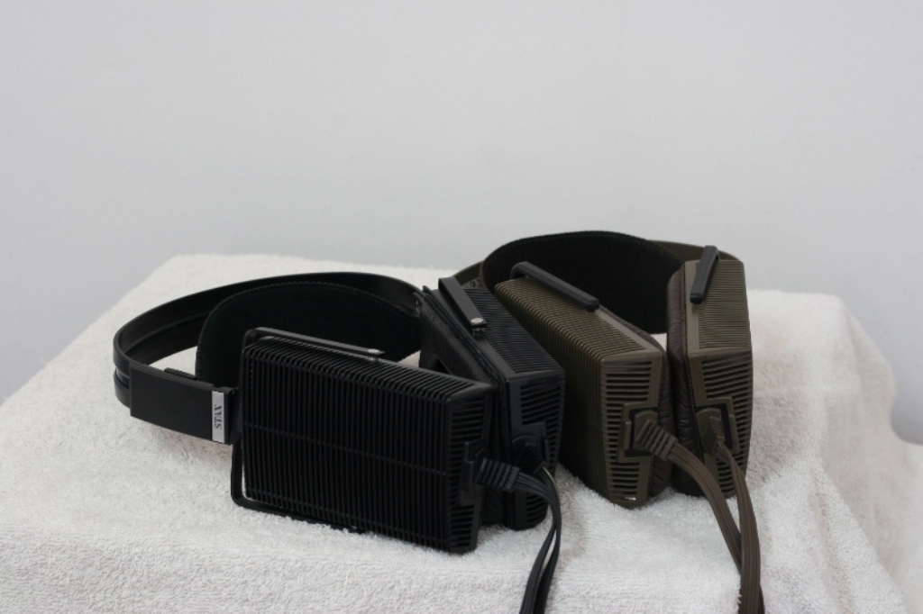

今次在717耳放上進行的是STAX新舊兩款耳機的試聽404與507,音源是SCD-1(平衡XLR接駁),及SCD-1+8C(單端RCA接駁)電源線均為XLO,信號線為VOVOX和XLO。我一直比較喜歡與欣賞STAX長條形耳機罩的耳機,認為橢圓形耳機振膜才是STAX的正宗正路,而對圓圓的007並未有超越的好感,雖然其在聲音方面有不小的超越。404與507的外觀顏色均是比較深沉的男人顏色,棕色與黑色,507的做工更為細膩並註重細節,404就比較普通,而且STAX真的在507身上下了重功夫了:採用真皮(小羊皮)耳墊,頭帶部分提供10段可固定調節,接線上面也有更新,是低電容6N純銅線混合銅鍍銀線的六束平行線(實際觸感非常柔軟),振膜經過多次的厚度及材料試驗,最終確定了新素材加入振膜,以達到更純淨的聲音效果,同時對環境因素,溫度/濕度的適應性更廣。

如果你對STAX的產品線了解,你會發現其實507這個級別是新生的,之前的404已經被407取代,而507是沒有前代型號的新生機種,從檔次上來說是超過407的,所以也肯定比404要級別高了,實際的聽感也證明了這一點。

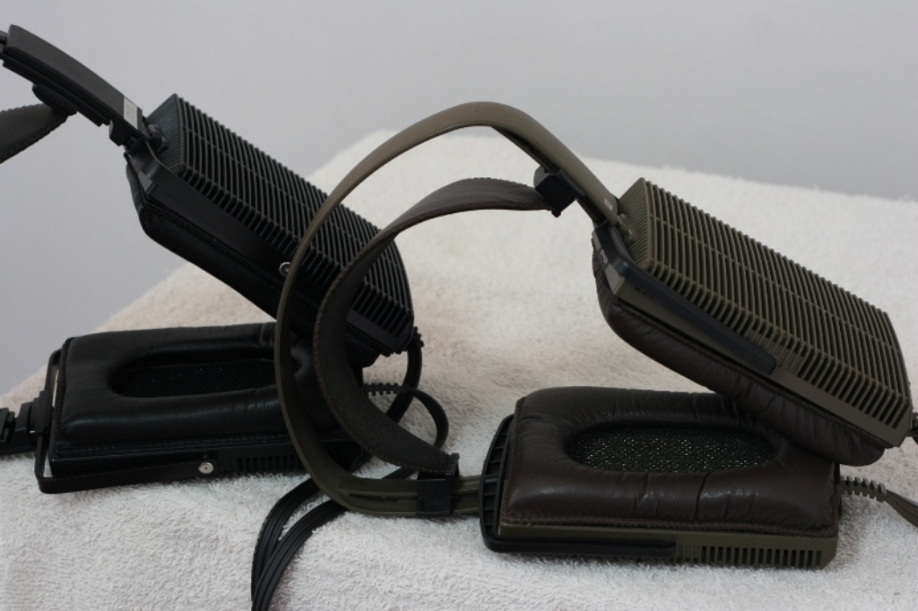

507的外觀感覺與更高端的009有一個共通點,就是盡量讓人感覺HI-TECH,有金屬質感,比如單元上方,頭梁根部的銀色STAX標記,還有你從單元網罩裡面看到那個振膜的邊框就知道俺想表達啥意思了,雖然使用的金屬部件不多,最顯眼的就是在耳機外殼上面的那顆銀色的螺絲,如果換成黑色會沉穩很多。其他方面我還有一個不理解的,就是即使是全新的耳機,但是507的那個耳墊,似乎也扁平的比較厲害,沒有很高很厚(見圖片的對比),我記得404耳機在全新時,是比較飽滿的,即使是使用幾年,也還是鼓起的。可能由於從507開始,已經換用真皮的耳罩,所以質感與之前的採用人工皮革的相比,會較為“實在”。507的包裝盒,與以前的404耳機很類似的,都是硬泡沫,外套紙盒。

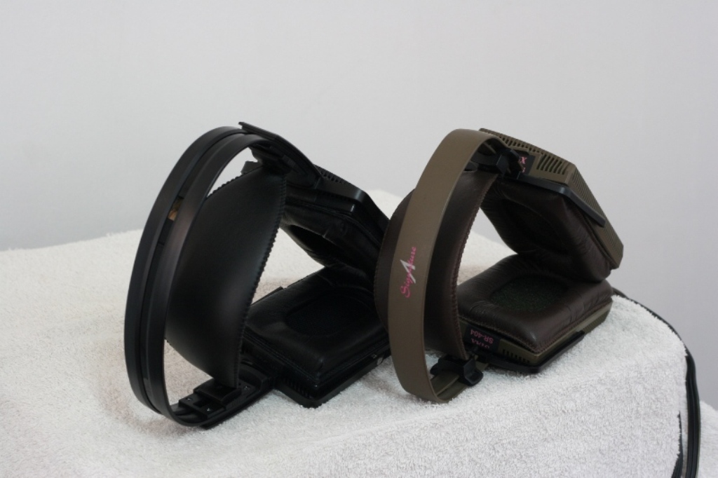

外觀還有一點需要說明,這也是放在一起比較了才知道的,原來507的頭帶(連接左右耳機外殼的部分)是比404的更大一號的,這種變更可能是為了更好地夾緊頭部所改良設計。

佩戴感覺,手中的404已經已使用了很多年,所以基本上很鬆了,不再出現夾頭的情形,關節處的轉動也變得靈活,而507卻能夠夾得很緊,關節位轉起來有阻尼感。關於兩者的皮製耳墊,用手觸摸發現404的粗糙,507的細膩光滑,我不敢說這就是人造皮個與真皮的差異,因為還有可能是汗水長期浸泡與全新耳墊的不同,佩戴舒適性上507要好一些,天熱汗出得少一些。但有一點我可以確定,507的隔音效果的確比404要更好。

於是迫不及待在717上開聲試聽。。。。。。哇,兩者則麼差得這麼遠?!
誰說新不如舊?!507相當透明,沒有雜質的清澈聽感,音像定位和聲音的細節,都與404有很大的提升,能夠一下子就把聽眾的心抓住,很緊緻的聽感,而404就顯得鬆散,抓不住。聽FYGI姐的唱片,相比較507而言,聲音偏慢,瞬態不如507,可能判斷為507使用了更輕更薄的振膜。如果你還是使用老的STAX耳機,如404,已經覺得很透明的話,請你聽聽507吧,這一定會讓你有很大的震驚。
