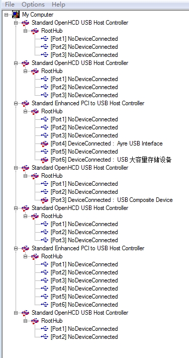

 楼主| 发表于 2011-9-28 21:51:50 | 显示全部楼层
原帖由 shy888 于 2011-9-28 10:05 发表
选择usb口注意两点:
1,不要用前面板上的插口;
2,保证数字音频的usb插口独立占用Roothub,可以用附件中的程序查看。
感谢shy888兄的回复,我用你提供的软件看了一下,发现主板(技嘉785G-UD2H)提供的六个原生USB插口都在同一个ROOTHUB上啊?目前我的移动硬盘插在Pot6,解码插在pot4。

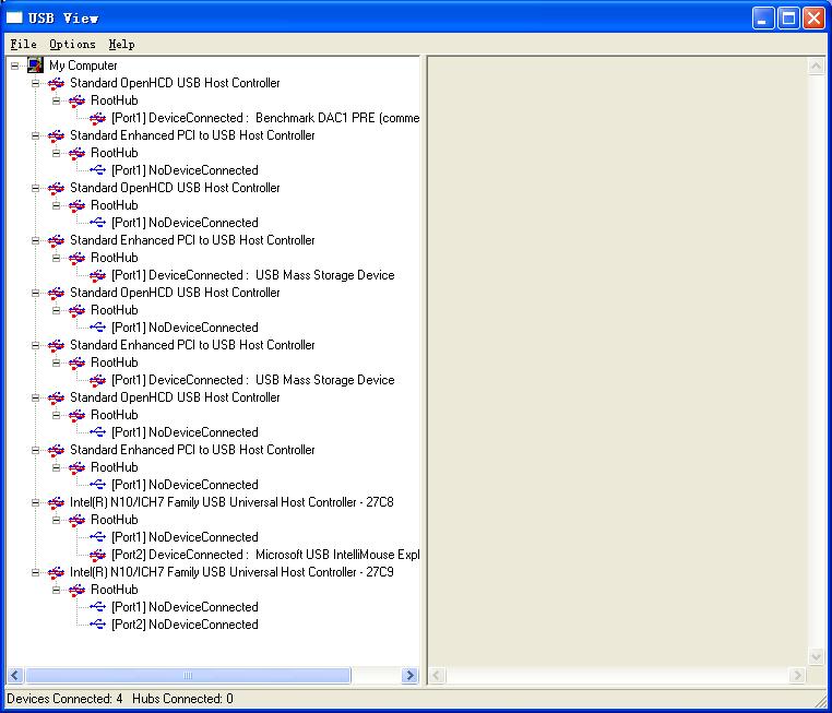

发表于 2011-9-28 22:38:26 | 显示全部楼层
原帖由 临江仙 于 2011-9-28 21:51 发表
不正常啊,贴个图看看呢?像这样:
usbview
usbview
945
2011-8-19
 楼主| 发表于 2011-9-28 22:55:18 | 显示全部楼层
原帖由 shy888 于 2011-9-28 22:38 发表
不正常啊,贴个图看看呢?像这样:
shy888兄请看
