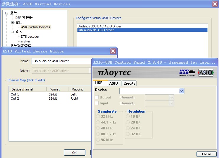

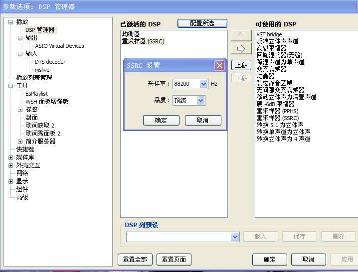

折腾MDAC5有段时间了,保险、电源线都换了,这两天在搞软件时发现foobar2000中使用ASIO升频到88.2KHz播放效果还是不错的,对320k的mp3文件提升也较大,具体设置看图吧,设置好播放时指示灯的颜色是绿色的。MDAC5的ASIO驱动以前帖子里有,大家可以翻翻看
这里自己看吧http://www.erji.net/read.php?tid=1043553这个要装的;使用SSRC重采样,频率设置成88200 12.JPG 输出选择ASIO 13.JPG 进入ASIO设置页面,将USB选项设成88.2,这个必须滴,不然声音出来是很有意思的,哈哈 14.JPG 开始播放,指示灯变绿,很绿很绿··········· IMG_6876.JPG 有兴趣的朋友可以试试

原帖由 牙小句 于 2011-9-29 16:52 发表 三个小问题楼主,我foobar只有pphs你是用的哪个版本?我是升频到96k的,88.2和96你对比过么?mdac5后面跳线你怎么设置的?
1、我的版本是Foobar2000+V1.1.7(Linson完美版);
2、个人感觉升频到88.2比96更好一点,我们一般都是44.1的文件,倍频应该比较合适一点,听起来感觉比96解析度要好点;
3、跳线只有5在下面,就是使用128位采样,这个听感比64更细腻一点;
以上都是个人体会,你感觉怎么听舒服就怎么来最好
