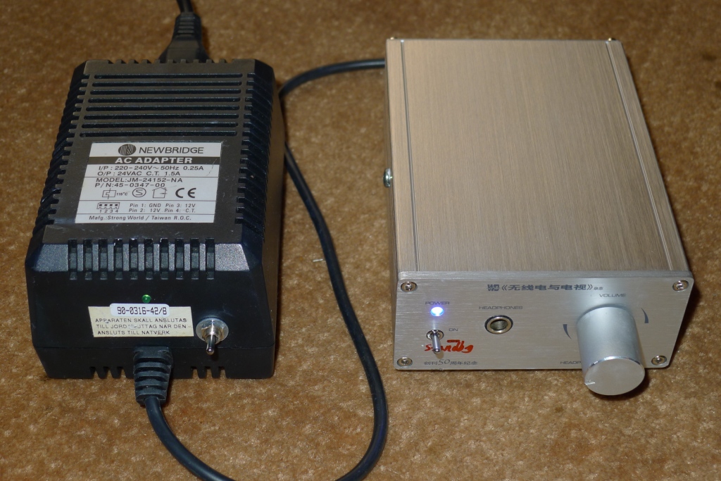

发表于 2011-11-15 15:26:42 | 显示全部楼层
做好了一台,但没法上传图片,老是跳出一个“无效图片”的信息框。
152
4690
2008-12-24
发表于 2011-11-15 15:34:11 | 显示全部楼层
套件的机壳是小巧玲珑,也比较精致,但印刷线路板质量确实如前面网友所说比较差,电络铁温度稍高一些,或多焊几次,铜箔就掉了,而且铜箔也非常薄。
152
4690
2008-12-24
发表于 2011-11-15 15:40:33 | 显示全部楼层
这个耳放的线路与Solo是很相似的,只是Solo用的是单电源,需要输入和输出电容,而这个供摩机的耳放采用正负双电源电压,可以做到纯直流放大,从原理上讲,要比Solo合理和先进。

152
4690
2008-12-24
发表于 2011-11-15 16:10:35 | 显示全部楼层
原帖由 激光鼠 于 2011-11-15 16:01 发表
不会吧,烙铁温度那么高干什么,偶用20W烙铁,拆了焊焊了拆,没啥问题啊
开始装的是原配的电位器,结果发现左右声道不一致,而且关不死,所以就拆了换成ALPS16型的电位器,结果,拆的时候一不小心吸锡风枪的温度设的高了点(400度),铜箔就掉了下来。后来发现,焊接的时候也是,温度只能设在350度左右,再高就容易把铜箔烫下来。

152
4690
2008-12-24
发表于 2011-11-15 17:39:54 | 显示全部楼层
电源是一定要摩的,原来配的是单组12伏,这样正负电压只能采取半波整流,波纹较大,滤波电容换成3300u后,静态仍有交流声(可能是我静态电流调的比较大),改用两组12伏交流输出后就可以用常规的全波整流,静态交流声也没有问题了,另外,为了安全起见,耳放内部还是加装了一个耳机保护电路。
