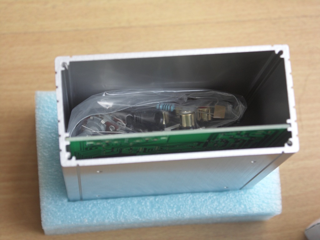

 楼主| 发表于 2011-10-22 08:35:00 | 显示全部楼层
零件都装在机壳里,还有零件清单。考虑得很周到,连焊锡丝都有。如果不打磨的话,别的什么都不用买了。

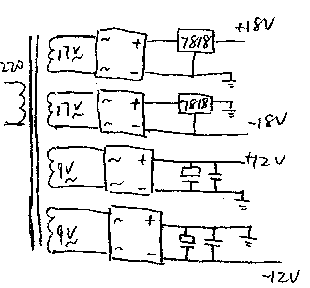

偶先不急着焊机,偶很清楚这个耳放不打磨的话,声音不是太好,换句话说还有很大的提升空间。这也就是偶一直说这个套件是很适合给DIY练手的,而不是推荐给发烧友用来听音乐的。因此偶先要考虑一个打磨方案。
发烧友都知道一个好的电源是好声的根本,而这个套件的电源恰恰是最最薄弱的环节:套件配的变压器是一个功率很小(6W)的变压器,整流电路是半波整流。就好比是宝马轿车装了一个手扶拖拉机的马达,既开不快,又非常吵人,这样的电源必须换掉。

 楼主| 发表于 2011-10-22 09:28:59 | 显示全部楼层
电源部分采用电压放大级与功率输出级分开供电;电压放大级逐级稳压的思路,手画了一个简明电路图:
