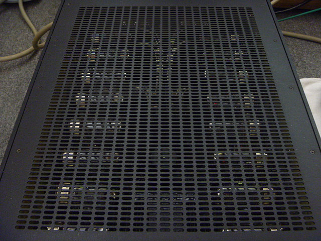

发表于 2011-10-28 09:57:53 | 显示全部楼层
203
4599
64
64
2010-4-16
发表于 2011-10-28 09:59:43 | 显示全部楼层

1,首先,成立於1970年的ARC是出了名的做天王級大功率輸出電子管機出名的美國廠商,殺手锏是強放管并聯輸出,咚咚咚,幾十個6550放在你面前,氣勢都嚇死你,還記得那臺VT200嗎?16個6550,輸出功率200W,這不是晶體管機的甲乙類200W,而是實打實的電子管純A類精華功率200W。相對者而言,合并機VSI55,輸出50W,在ARC大家庭中,是不是小功率了呢?其實在ARC製品中,VSI55也是當時ARC最小功率數的合并式放大器
2,其次,驅動的喇叭是KISO HB-1經過我們現場對這對喇叭的試聽,桑多雜志的一句至理名言是確實存在的,就是讓HB-1充分鳴放,需要輸入一定的功率。這種一定的功率,不是10W,20W,而是要強力地夯它,100W剛剛好,200W很好,300W色衣,400W結棍,就是這樣。而且在硬L鳴放的環境,不算小,要撐滿整個房間,50W是相當且列的,當日我們使用的是300W,600W,1200W倍翻的KRELL 302驅動,還算能夠控制得住陣腳。所以,相對VSI55的50瓦功率,我真的很擔心是否可以驅動HB-1這對喇叭,所以才有小功率定性之說。
3,最後,用家是誰?是硬L呀!一般的寶物能入他的法眼的啊?50W的電子管機他能看得起的啊?!他肯定不會買這么小功率且低端的放大器作品的,你說是伐?!
關於多大功率的電子管機驅動多少DB的箱子,我們也就是摸著石頭過河,要看情形實際搭配,一般也看輸出管子的型號,應該沒有什麽明文規定或實際標準,有的只是經驗,謝謝。
