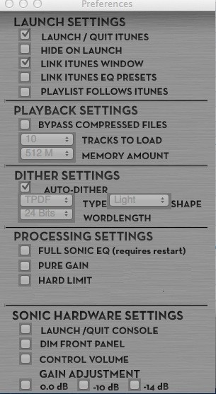

玩不转AMARRA,有谁能上图说下是怎么设置的?
图1、目前播放44.1和96都没问题,图所见应该是正确的播放方式了吧,验证方式是我尝试着改EQ,可以明显听出变化,之前设置不正确的时候,由ITUNES播放的时候,改EQ都是没有声音变化的。不过现在还有问题就是一旦播放192的时候马上就跳回由ITUNES来播放了,有谁能教下怎么设置?

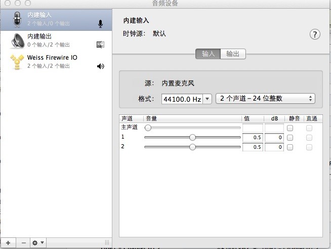

图2、是我自己摸索好久才发现的,只要按住时钟拖动到第三个位置就可以变成火线输出

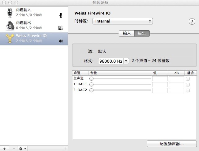

图3、的LAUNCH SETTINGS要去修改它的设置吗?

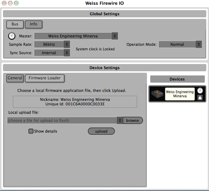

图4、是我的系统图

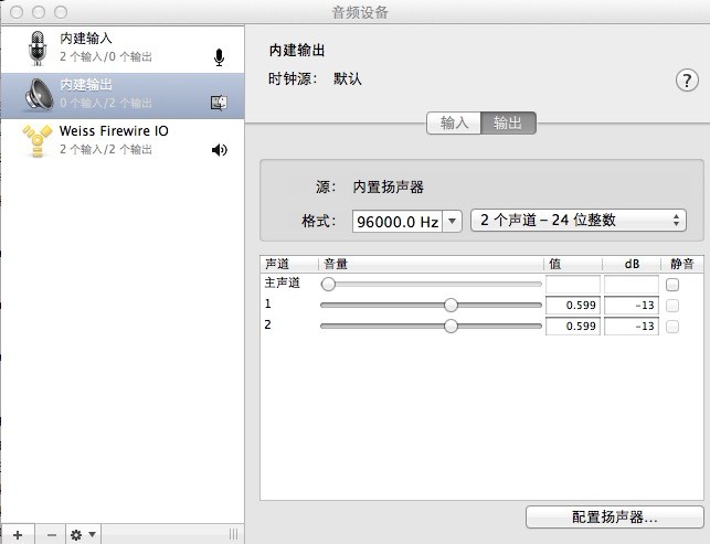

图5、6、7这三个是音频设备的设置,请问,这三个玩意需要改动吗?怎么改动好呢?
图8、是WEISS DAC2的驱动,这个玩意也需要改动吗?如果需要要怎么改呢?

哪有这么麻烦?
WEISS驱动设为192.
AMARRA比较笨,既不能独立设置输出设备,得在系统偏好设置里切换。也不能在文件采样率超过DAC规格时自动降频播放
