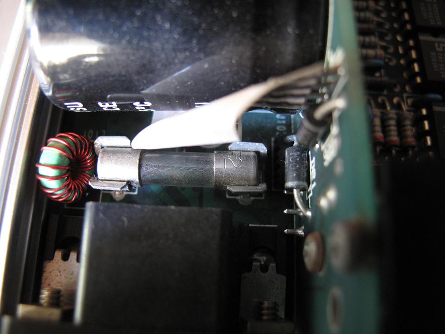

 楼主| 发表于 2011-11-5 21:07:25 | 显示全部楼层
上个图看看是什么保险丝。

发表于 2011-11-5 21:10:01 | 显示全部楼层
解码2A?我的公房才3-4A
再说保险丝是在交流侧的,和DC输入应该无关
