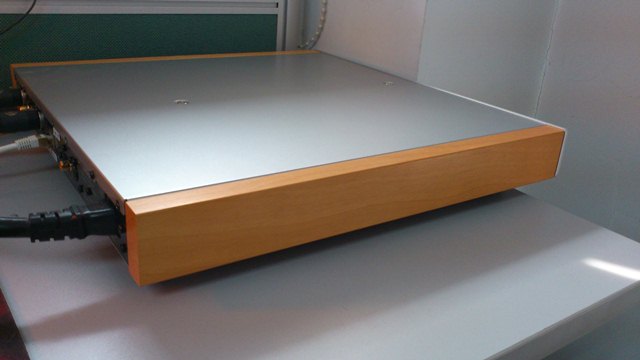

 楼主| 发表于 2011-11-7 13:42:29 | 显示全部楼层
如图,多谢了!
原帖由 chrisalex 于 2011-11-7 11:50 发表 抱歉,看成CD-S2000了。你說的是扁的那個網絡播放器吧。那應該只要操作上面的第一與第二步就可以了。木頭上若沒有螺絲則不需要去掉。再不行的話,請拍照片上來瞧瞧。謝謝。

发表于 2011-11-7 20:59:40 | 显示全部楼层
原帖由 nai 于 2011-11-7 13:42 发表
如图,多谢了!
上頂板的兩粒螺絲與背後的固定上頂板的螺絲下掉後,是否可以從後面將上頂板拔起?
機器底部照片看看?你在上海否?
謝謝。
550
2003-11-6
 楼主| 发表于 2011-11-8 00:09:00 | 显示全部楼层
非常感谢!我在北京。这几个螺丝都卸了,顶盖一点都不能动怀疑木头里面还有固定的螺丝也就是说要先把木头给卸了底下有很多很多螺丝。。。。。。。
原帖由 chrisalex 于 2011-11-7 20:59 发表 上頂板的兩粒螺絲與背後的固定上頂板的螺絲下掉後,是否可以從後面將上頂板拔起?機器底部照片看看?你在上海否?謝謝。

发表于 2011-11-8 00:17:36 | 显示全部楼层
原帖由 nai 于 2011-11-8 00:09 发表
一般是倒着象翻斗车一样翻起来
Hp-1/GS3000e/RS1C/Gh1/Hemp/P

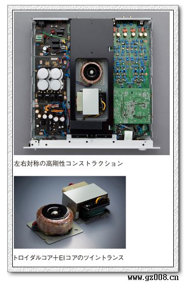

发表于 2011-11-8 00:17:39 | 显示全部楼层

发表于 2011-11-8 13:27:49 | 显示全部楼层
看T大的图,莫不是要把底板螺丝也卸掉,然后把前面板像拉抽屉一样抽出来?
