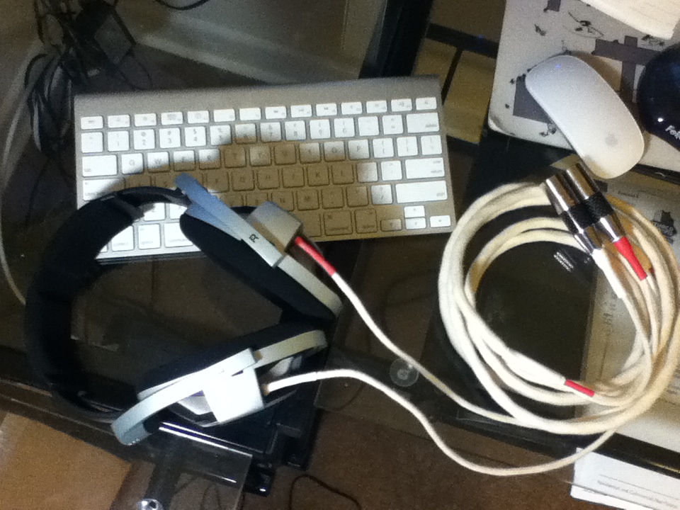

折腾了好久,总算是好了。。。图呢,图呢。。。
嘛嘛,随便说说。。。
hd800也算第一个认真玩的耳机,
优点么,除了声场大,瞬态不错,失真小,好像没有了。。。
抱怨一大堆,低频难以出来,也不用谈下潜,高频容易失控,虽然煲开了就没事,声音形体感差,画面的刻画感差,容易发虚,说白了也没啥好音色。。。
所以折腾的时候,如果专著要饱满度,推出低频,就算不损失声场,也容易缺失灵动感,曾经用的wa22的问题也大多在此,通过全面换管能有所改善,wa5就好很多,但是刻画力仍旧不强(只追求宽松的便不会抱怨了。。。向dna这种耳房就过于粘滞了,速度感没有了。。。(什么,你说ray么,我就不说了。。。1174是b52的用家不是。。。
如果追求刻画力速度感,可能就比较极端,比如zd。。。过于清丽了。。。
还可以的么,比如liquid fire,虽然说价格坑爹(不过同价位没有比他好的,算什么坑爹啊。。。算是比较全面的,依然不如he60有血有肉,但是硬素质在。。。完成度也很高了
不过平衡党就叫了,不是平衡。。。我还真没听过比单端好的平衡800。。。
(以上对比对象为hev70+he60
然后拆了装的,还是发现hd800的破烂线太烂了,用这spc不说,还是35awg的,据说是teflon绝缘,外面厚厚的屏蔽网,电容+/-有1nF多,L/R也有500pF(你说二房分离度有毛用啊,这里一个crosstalk就有多少。。。。输出级看到1.5nF的电容直接就跪了。。。声音散,虚,有80%是这线的问题吧
于是开换,发现saa的那线居然也要1800usd啊,真坑,虽然对他家从来不编麻花还是比较认同的,但是他家的介绍就都是扯淡。。。
材料显然是继续换单晶银+单晶铜(其实为了省材料,借用一下铜的电器特性,用银来实现太贵了,gauge数不说,构架简单star quad,最后获得电容+/- 300pf,L/R,120pF,嗯不错不错,直接hardwire,由于疯魔一定要平衡,就换了古河碳纤维
然后呢,各种地方贴上吸震材料,让声音更干净吧。。。(某d一直很极端的。。。
听感呢。。。等tg吧。。。
(话说mod 800的小心温度过高哟,血泪教训

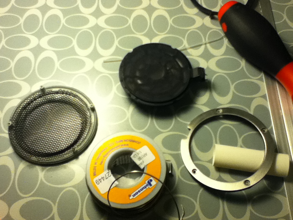

附送800不完全拆解一张。。。
