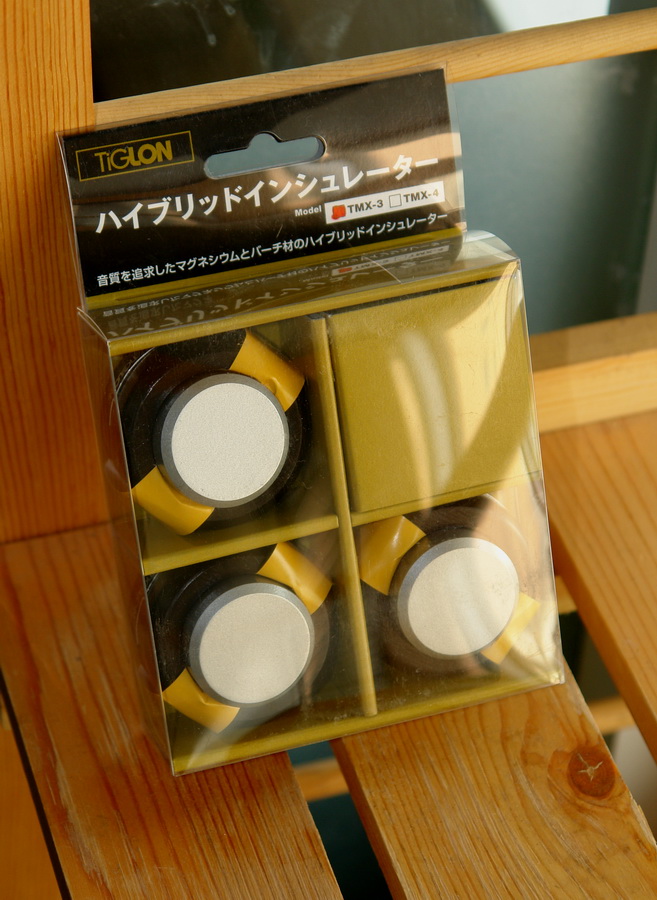

“新店新试听”,是我在安润上海店搬迁到浦东峨山路77号新址之后,打算陆续开始写的一个新系列听感贴。峨山路的安润新址比起原来的太平洋、百脑汇的店址来,有着环境绝对安静、空气新鲜的优点,我十分满意。看——把日本TiGLON避震脚钉摆放在窗边,晒晒太阳——这就是原来在数码广场里根本做不到的。

TiGLON制品的一大卖点,是用金属镁作为吸收震动的材料。这是它独家的。按照厂家的说法,金属镁是吸收震动性能最佳的金属,比铝、铸铁等都要优越。在TMX-3避震脚钉的包装背面,详细地给出了说明和图表。这也体现了日本人一贯的认真、严谨。不仅是TiGLON,包括TAOC等专业厂家,也都是在认真实验、测定的基础上,得出产品设计和材料运用的。并不是靠拍脑袋或者经验主义。相比之下,国内的一些制作避震脚钉的厂家和个人,就往往是“跟着感觉走”,使用人们通常假定为有避震效果的硬木、石材等材料,而不是把产品设计建筑在坚实的实验测量的基础上。
任何事情要做好、做精,必须是以严谨认真的态度去对待它,我觉得这是一个基础。
