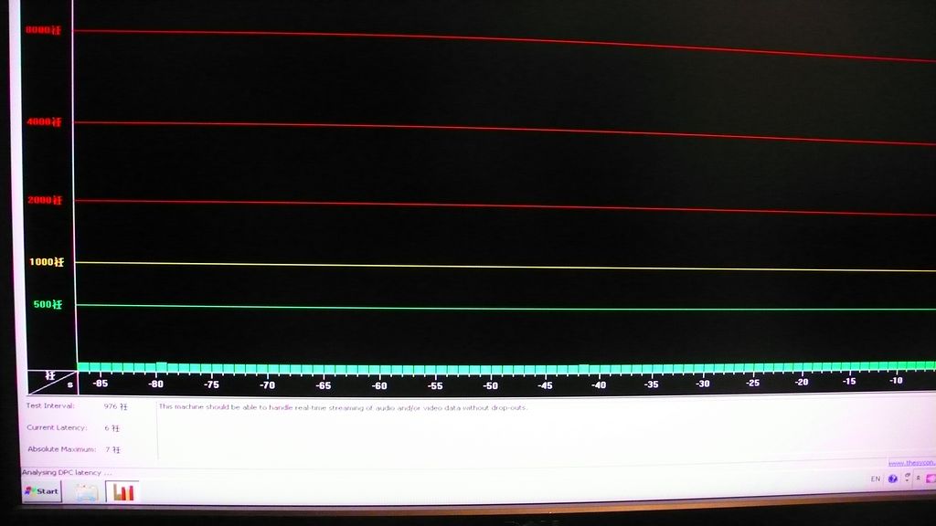

首先上两张我的电脑优化完的效果图,电脑延迟稳定在了5~7之间,不过偶尔会跳到12左右,然后恢复平静。PCFI专用机到此软硬件均优化完成
这两张图对于非PCFI玩家来说可能没什么,但对于那些深入研究PCFI的玩家,应该会知道这背后我付出的心血(不只金钱上的)
