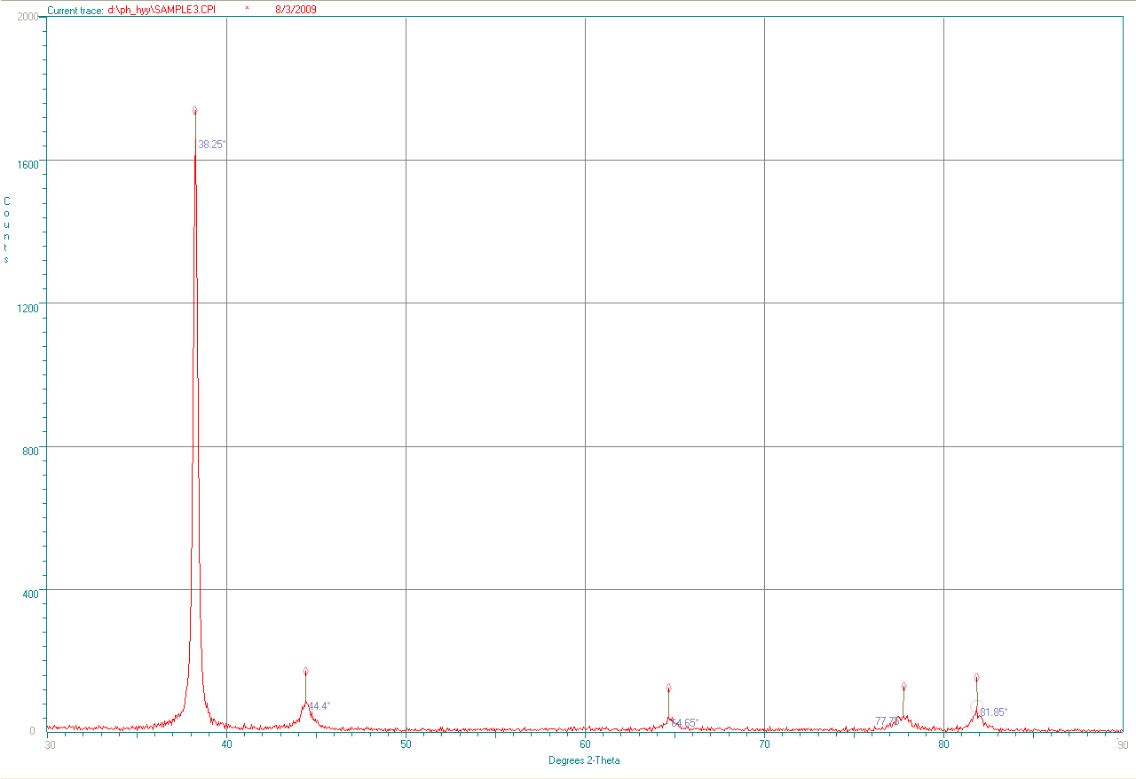

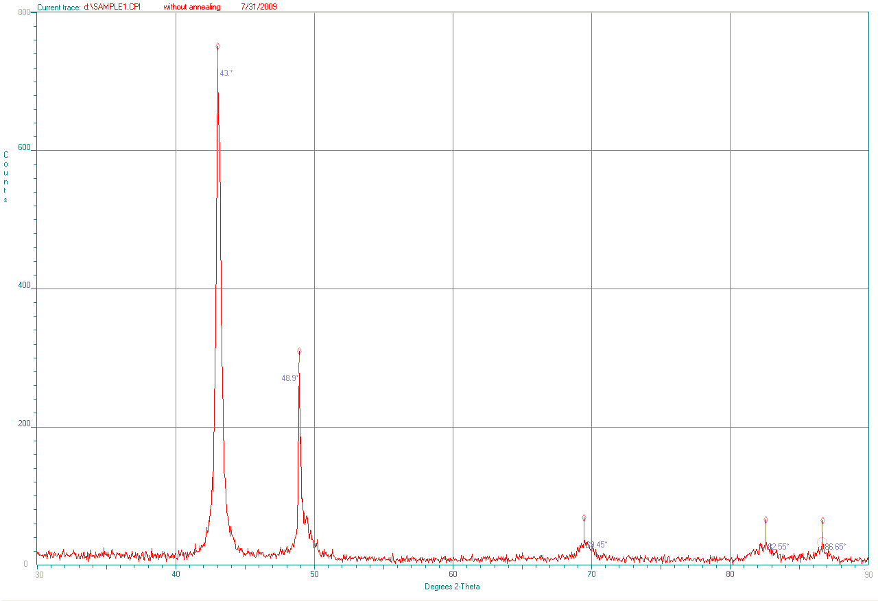

根据热力学的理论有不规则排列的晶体结构(比如是多晶结构、位错等)所带的能量会比完全规则晶体结构高,所以把金属降温的话,是的确有机会能让晶体排列更好。
问题是……于极低温的情况下,晶体内的原子虽然会降低能量,但也会令到它们欠缺回复位错所须的能量(这也是理论上所有物质都不能达到绝对零度的原因︰绝对零度下物质会是绝对规则排列,没有位错。可是在接近绝对零度前所留下的位错,由于原子余下的能量太低,要花上近乎无限的时间才能回复)。
因此相比起低温处理,在科研方面我们会采用退火(把晶体放置于惰性气体中,然后加热至低于熔点的高温一段时间,然后再慢慢降温)。曾经试过用X射线衍射,比较退火前和退火后的晶体,退火后的晶体排列明显更为整齐(下列图中虽然为同一晶体(金),不过由于XRD机器误差,第一幅图整个光谱加多了5度。不便之处,敬请见谅)。
退火前
退火前
退火后
退火后
