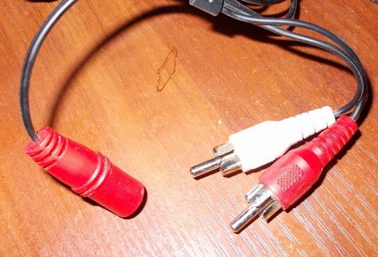

今天无事,把解码后边的RCA口通过转接线耳机直插上去,同时解码XLR转RCA接胆耳放。
用的耳机是歌德325I和DT1350.解码是剑桥的DACMAGIC,耳放是个N年前的diy胆耳放,功率不大,推推低阻耳机还行。
用耳机不停的来回拔插(活塞运动不容易呀)。测试的功放口和RCA转出接口。两副耳机得出听感结果基本一致。
我感觉直接从解码出得声音粗,结相近,但是很毛糙。而通过耳放就显得精致文雅多了位置也好像从乐队中间退到观众席第一排的位置。
问题是我以前声卡直连耳放的感觉就是这样,加了解码之后才耐听了许多。现在只听解码的话怎么声音反而糙了呢!

解码的RCA输出推不动耳机的,必须接耳放

我们所说的解码直推,是指解码自带耳机口,也就是集成了耳机电路。当然不能通过RCA口啊,那个是不能直接插耳机的。

电路上说,输出没有缓冲级,声音当然冲了。

直接从电脑上控制音量。主要是看见有那么个转接线,就拿起来试试了。没想到还能出音,就对比的听了下去。话说音量还不小,就是冲的厉害。

阻抗匹配才有好效果。解码器输出阻抗小,耳机阻抗较大,才好。

除非是前级放大器的输出可以转来试试耳机
直接解码器是真滴不行滴
