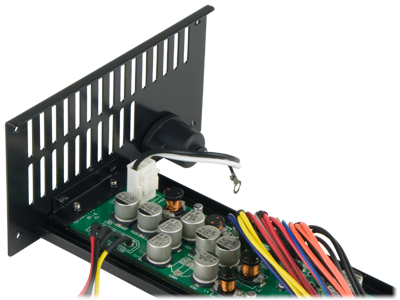

电源用外置那种?
205076
问题q系列就是标准atx电源的大小,而且是露背装,外置以后这个面板还得去找

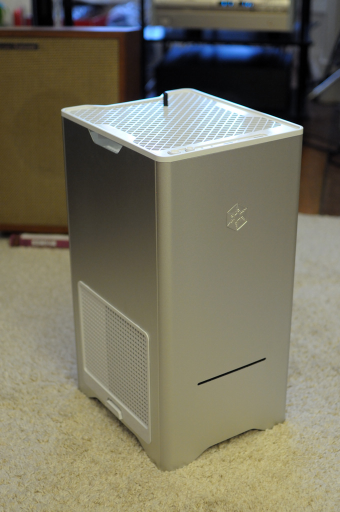

这两天终于搞定的pcfi专用机~

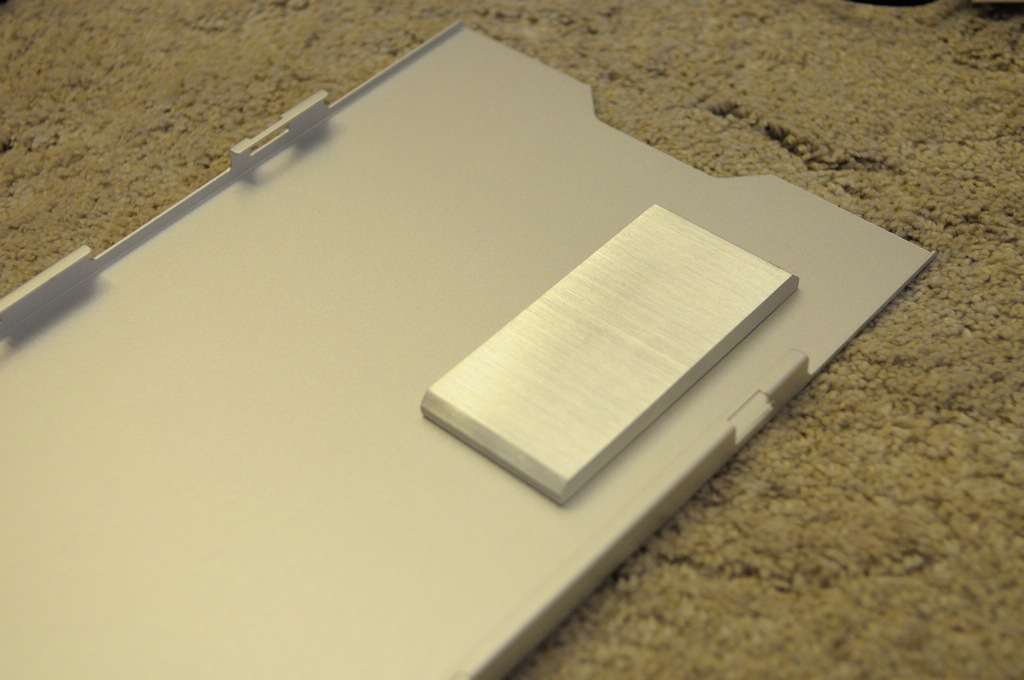

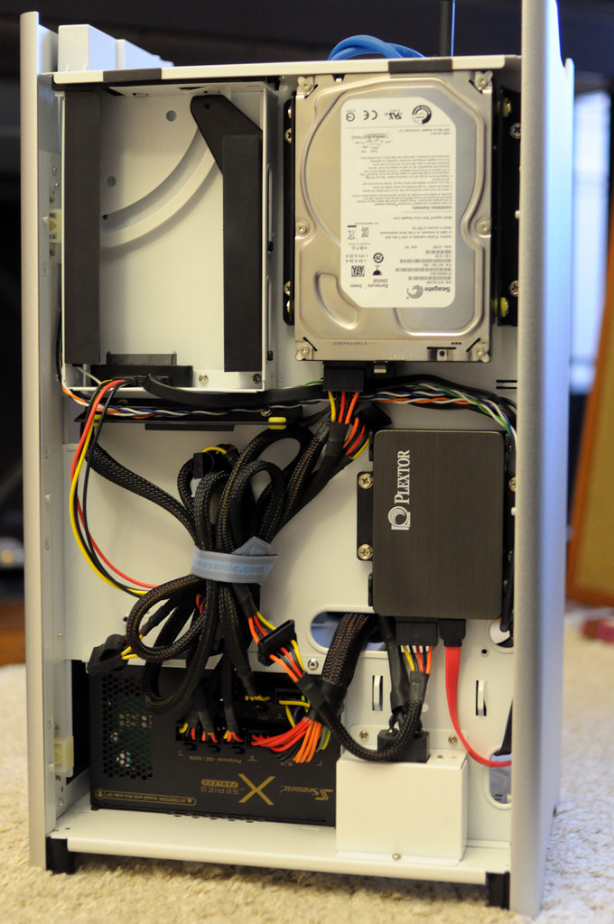

silverstone这个箱子还是不错的~转个圈看看:
把原来里面乱七八糟的组件都给拆除了,这样看起来舒服多了
3.5 hdd 热插拔槽竟然用这么大一块铝……

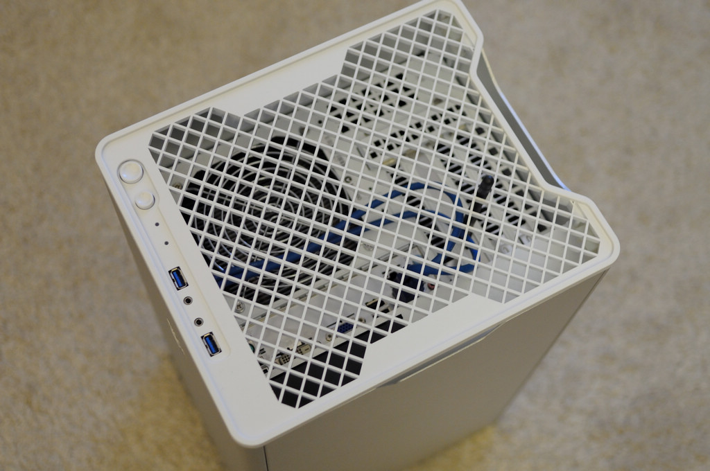

顶部散热这样的设计确实不错~

发表于 2012-2-24 00:52:45 | 显示全部楼层
有风山口但是肯定不能装风扇了吧。

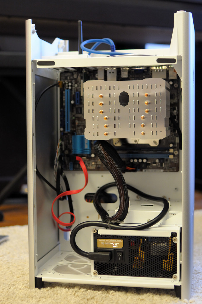

攒机的时候就一个目标,低功耗,fanless,pcfi专用,于是:
i3 35w版
asus h61主板
4g 内存
plextor 64g ssd
seasonic 400w fanless
利民的巨型被动散热
现在运行温度是37,完全静音。
下一步,看看是否能搞定外置线性电源。hdd试试看能否放在机箱内做好避震~

发表于 2012-2-24 00:56:48 | 显示全部楼层
最近同样在琢磨无风扇的机器,关注你的散热器,竟然能放进机箱。。。。。
295
602
Discophile
602
2005-9-17
 楼主| 发表于 2012-2-24 01:06:56 | 显示全部楼层
原帖由 sunyan4cn 于 2012-2-23 17:56 发表 最近同样在琢磨无风扇的机器,关注你的散热器,竟然能放进机箱。。。。。
嘿嘿,更大那个就不行了……我这个正好够用~
另外,这个箱子还能装大显卡,对性能有要求也能用~
