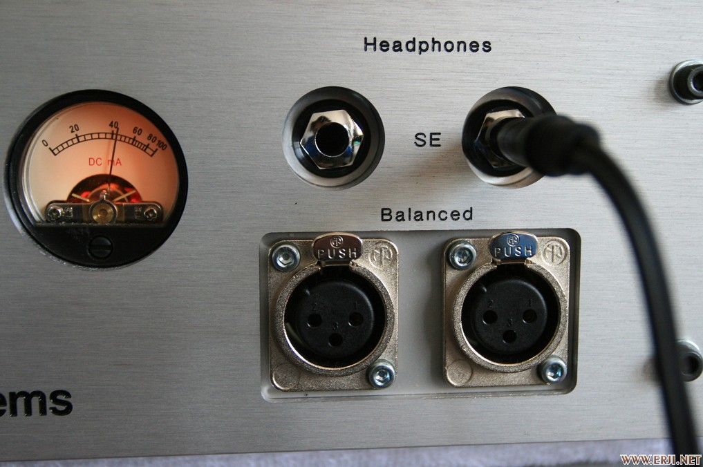

原帖由 wzchen 于 2011-12-14 19:56 发表 另外,从散热器判断,Rudi的上述几款耳放的静态电流都是比较小的,估计50毫安都不到,接高阻耳机还算是在甲类,接低阻耳机的话,有可能经常跑到乙类状态去了。
rudi的030表头显示的就是电流,我想应该就是末级的电流,如果他的表头不是乱做的话
上面指示的值在40多ma
thinkpad x200 + benchmark dac2 hgc + ha3 + SRH1840/hd600/dt880(600)

发表于 2011-12-14 20:02:45 | 显示全部楼层
另外单端甲类的放大器怎么可能工作在甲乙类?如果真要是工作在甲乙类就会出现削顶失真,这种巨大的失真只要不是聋子就能听出来。如果使用低阻耳机,开大音量确实会出现严重的削顶失真。
只要声音还是正常的就不可能工作在甲乙类。

发表于 2011-12-14 20:08:01 | 显示全部楼层
rudi用的负载电阻是100或者120,无论如何也不可能是40ma的电流。否则电压摆幅太低了。而rudi自己的技术参数标的是25vpp。具体是多少搞不清楚,表头显示的是什么也不知道。我觉得他的设计完全是乱搞,不能用严谨的眼光去看。
