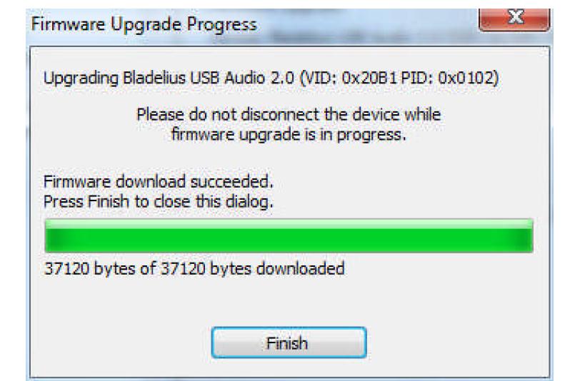

Bladelius解码器的驱动程序有一个控制面板,在左边的框内点击Firmware Upgrade,它会要你选中一个升级程序,于是选中刚才下载并解压的那个BDG_3-22.bin文件。升级大约要花费1分钟时间。
升级完毕后会出现如下一个显示。看到这个就说明ok了,点击Finish就可以了。

原帖由 小白 于 2011-12-16 21:13 发表 Bladelius解码器的驱动程序有一个控制面板,在左边的框内点击Firmware Upgrade,它会要你选中一个升级程序,于是选中刚才下载并解压的那个BDG_3-22.bin文件。升级大约要花费1分钟时间。升级完毕后会出现如下一个 ...
小白L则电脑估计比较老爷,要这么长时间,用固态硬盘的只需要10秒,谢谢我都不相信升级结束了
[ 本帖最后由 rosebonbon 于 2011-12-16 22:07 编辑 ]
4245
 楼主| 发表于 2011-12-16 22:09:26 | 显示全部楼层
“1分钟时间”是原厂升级说明里写的。那是“厂方权威说法”啊!你这个是不正常的变态行为。
