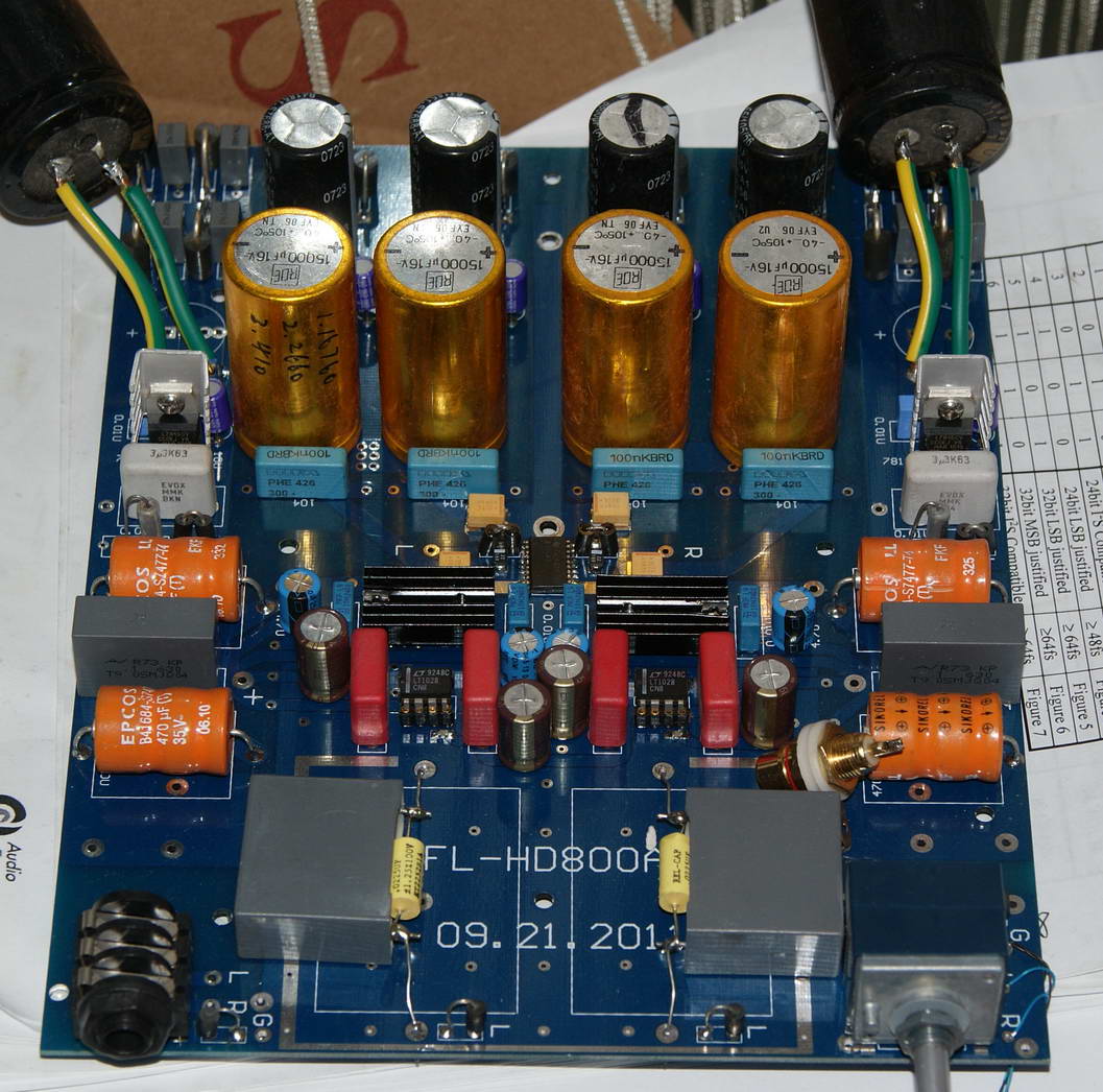

采用TPA6120A2做主放大。前级放大采用LME49710或者其他。中间采用正反配合的电流放大级组成差分方式驱动6120.电源采用三部变压器,前级单独一部CD牛,初次级隔离,应该理论能起到隔离牛的作用,70W,双17V整流输出。6120的电源双50W变压器,四组14.5V输给6120,前级耦合采用REL-CAP的RT系列小容量配合1.5UF的MKP电容,整体还是可以的。小电阻全部是威士晶元电阻,小电容采用C0G的,大电容是AVX的,我听着驱动我的HD800还算可以,仅半年的使用调整,板子已经四版了,但是还在改进,大家看下。有否意见。我温州的,也希望能和大家交流。

我目前没有相对高级的音源和电源线才,不过整体还是不错了,个人感觉啊,希望有人能来听听,一起进步。我就是个老松下的PS860,自己打磨了,在调整,线就是调怪兽的30元的线,呵呵

多国部队啊……牛不够给力,品质一般而且功率太大。

TPA6120效果是不错的,装好了,可以干掉很多万元上下的进口耳放,提两个建议,耳机插座不要用国产的,建议用进口Neutrik镀金插座,输入电容可以取消,用导线短接,或用两个1K左右的电阻取代,这两个措施,会让你的耳放音质有明显改善的。另外,个人感觉,LM49710的指标很高,但听感不是很好,估计和其开环增益太大有关系,使得负反馈太重,声音有些粘滞感,不清爽,建议换OPA627或637。
152
4690
2008-12-24
发表于 2011-12-22 13:23:52 | 显示全部楼层
另外,个人感觉这种ROE电解的声音有些粗糙,不够细腻,听感上还不如nichicon的fine gold或KZ系列。

电容我最喜欢的是松下fm,nichicon的不喜欢

TPA6120效果是不错的,装好了,可以干掉很多万元上下的进口耳放,提两个建议,耳机插座不要用国产的,建议用进口Neutrik镀金插座,输入电容可以取消,用导线短接,或用两个1K左右的电阻取代,这两个措施,会让你的耳 ...
国产甬声和Neutrik的头可以兼容吗

个人口味问题,松下的比较直白一些,味淡一些,nichicon音乐味稍浓一些,因为我喜欢的纯直流设计没有输入电容、输出电容和反馈电容的染色,本来就没有任何味道,所以配nichicon,略加一些味道正好,如果采用的是有耦合电容的线路,因为声音已经受电容的严重音染,可能确实不太适合nichicon电容。
