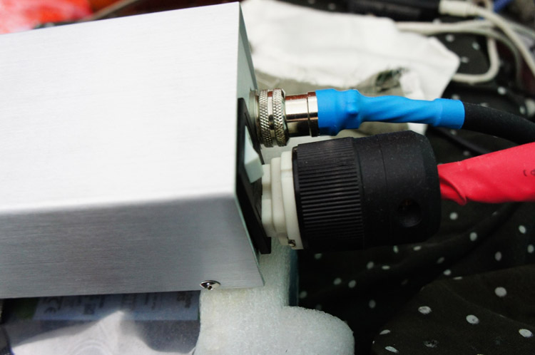

1、
看着连接的电源线,感觉太烂了,肯定降低动态的。换,换航空插头,20mm的口径航空插头,换电源连接线,换上16mm粗细的电源连接线。
2、

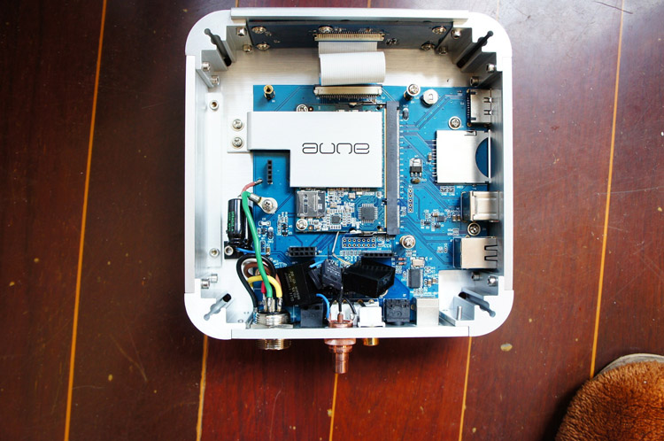

更换电源滤波电容,把电源盒内的电容换成ROE金子弹头。在显示led灯上并联贴片0.1u电容。
3、
更换主机播放器内的两个1000uf电容为斯碧的500d 680uf
4、
更换机器内所有的1117LT1117 3.3
5、
更换电源盒的插座开关和保险丝。
6、

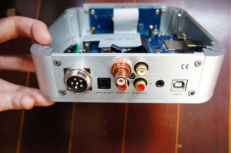

更换数字输出的插座为镀紫铜的高端品。连接数字耦合变压器的线全部采用真正的6N单晶铜连线。
7、
拆除数字耦合变压器到接线柱上的0.1uf电容,其实解码器已经有数字耦合变压器了,不需要这个电容。用单晶铜连线直接飞线数字缓冲芯片到耦合的0.1uf电容和电阻上,割断原来的连线。省的变成高频天线。0.1uf电容采用日本双信的QS金脚系列,电阻采用CADDOCKmp930无感电阻。
